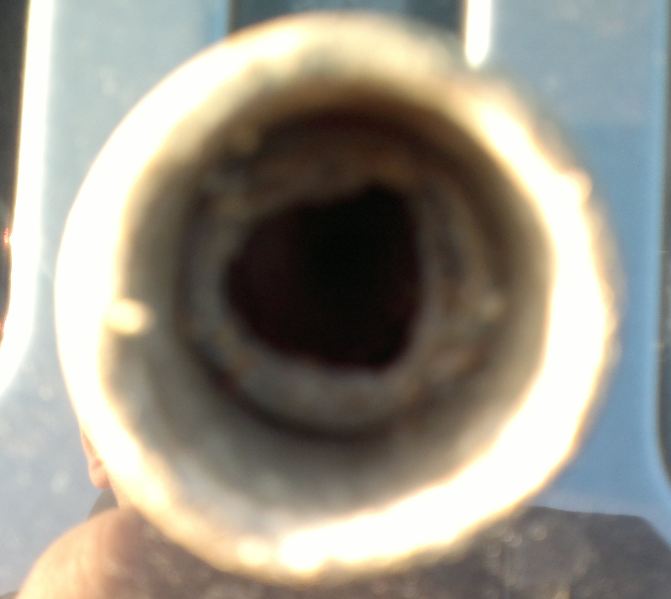

Wie sieht das ganze denn heile aus? So angefressen nicht, oder?

So wie das aussieht, scheint da gar keine Kugel mehr drin zu sein. Kannst ja mal versuchen ob Du da was durch das Rohr durchschieben kannst. Wir sprechen doch hier vom Rückschlagventil im Ansaugkrümmer?.

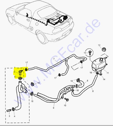

Nein, das Ventil sitzt im Rücklaufschlauch am Zylinderkopf links. Ich kann von beiden Seiten durchpusten.

Ja da sollte eine Kugel drin sein die ein Rückschlagventil funktion haben soll,ich weis aber nicht ob es das einzel zum nachkaufen gibt??
Wenn nicht gibt es das nur kplt. mit dem Schlauch und ich hatte damals glaube un die 60€ gezahlt für ein neues.
