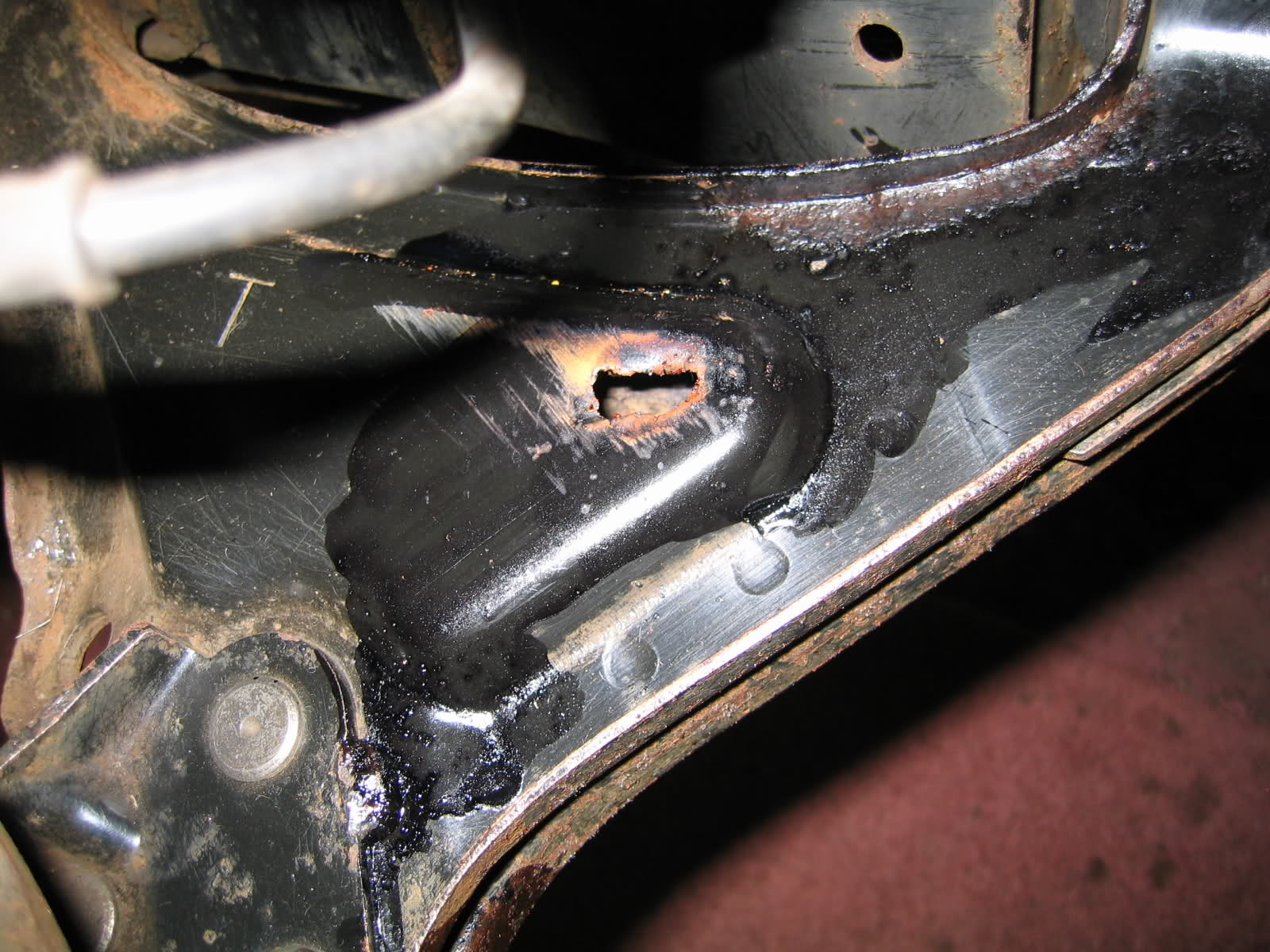

Old_Ludlow hat geschrieben:
Auch was vielleicht sogar Querlenker usw angeht?
die Querlenker rosten von innen nach außen.
sieht dann so aus:
i56.tinypic.com/e98a6w.jpg Bryan Young
( Bildquelle: http://the-t-bar.com/en/component/kunen ... ot-failure )
Dateikommentar: T-Bar Forum Bryan Young
e98a6w.jpg [ 236.34 KiB | 4186-mal betrachtet ]
