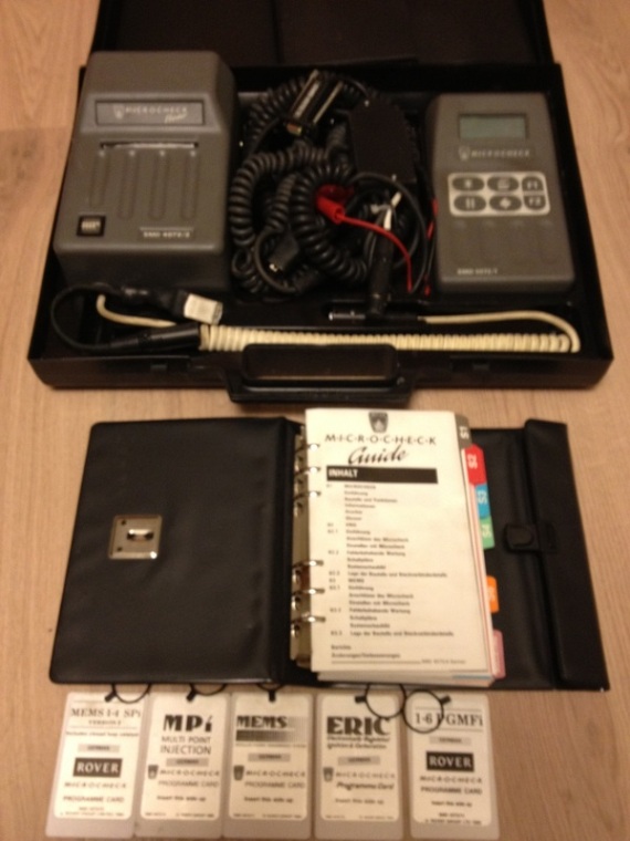

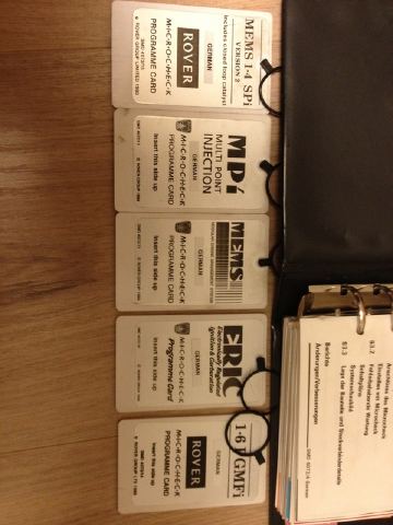

Hallo hab ein Angebot für ein Rover Microcheck mit div Karten.
Meine Frage, ist eine der Karten für meinen MGF brauchbar Bj.99 MEMS1

nö nö das sollte nur bis mj 1996 gegen und bei rover 200/400xw und 600/800ter enden...
:up: genau so schauts aus.

Danke für die Antworten.Dann wäre es nur für meinen 92 er Spi Mini brauchbar.
Kann man die Karte für den MGF separat besorgen?

nein bernd !!!!!!!!!!!!!!!!!!! wie gesagt microcheck geht nur bis mj 96 !!!!! mit dem rover 200RF rover 400RT und dem MGF wurde das Testbook eingeführt !!!

Ja jetzt hab ich es auch begriffen. :konfus:
Danke für eure Geduld ;)
