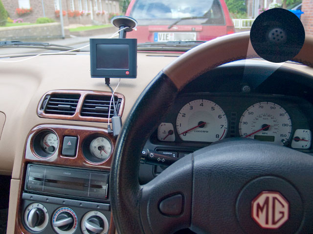

Aber klaro doch:
Dateikommentar: Freispreche
handsfree_satnav.jpg [ 72.13 KiB | 2995-mal betrachtet ]
Ich hab ein Clarion FZ709E und bin damit im Großen und Ganzen sehr zufrieden. Gabs bei Amazon für 99 Euro. Guter Sound, problemloses Freisprechen und mittlerweile sogar mit original Rover 45 Lenkradfernbedienung :up:
Das Mikrokabel habe ich vom Radio hinter dem Armaturenbrett verlegt, Instrumentenrahmen hat oben hinten einen kleinen Schlitz gefeilt bekommen, wo das Kabel durchläuft und das Mikro kommt mit einem kleinen Klebefuß. Fällt fast gar nicht auf, und man kann bei 120 offen noch gut sprechen.

Beitrag Re: Entfernen der Kunststoffblende an der A-Säule
Jep, da sitzt mein Micro auch. Ganz unten hatte ich's auch schon mal mit Klebefuss, da hab ich's dann aber irgendwann mal in der allgemeinen *Putzwut* mit dem Leder -weggeputzt-.
Verständigung auch super (Parrot in einem Alpine Ladio)
Man kommt nicht gleich drauf das da oben ein Spalt ist der für diese Plastikklammern ausreicht. Geht aber zerstörungsfrei.

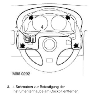

Wie geht den der Instrumentenrahmen ab ???

Zwei Kreuzschrauben oben, zwei unten.
rahmen.jpg [ 32.1 KiB | 2909-mal betrachtet ]
Nimm einen Schraubendreher der gut passt, nicht zu klein, sonst drehst du dir die Schrauben leicht aus und das sieht hinterher unschön aus.
Wenn du das Teil ganz rausnehmen willst, musst du noch die Kabel vom Helligkeitsregler und (bei Mk2 und TF) Spiegelschalter abnehmen, die sind etwas fummelig.

Cool! Vielen Dank für die Anleitung mit dem tollen Bild.
