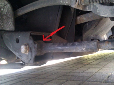

bei meinem Trophy ist wohl hinten rechts der Kopf der Spurstange ausgeschlagen (siehe Foto, der Feil markiert wo jetzt spiel ist)
Beim MG-Händler wurde mir nun gesagt dass eine neue Spurstange (komplett) 460€!!! kostet :o :o. Zudem ist momentan keine lieferbar. Nun war mein Gedanke ob vllt einer der Profis hier nen Tipp hat, wie ich irgendwie günstiger aus der ganzen Angelegenheit komme... vllt kann man irgendwo nur der Kopf kaufen... oder gibt es noch andere Zulieferer... oder kann mans irgendwo direkt kaufen...? Abgesehen vom Preis ist "Nicht lieferbar" ist ja auch nicht die beste Situation...

Gibt`s zB. bei Limora... ----------->http://www.limora.com/index/lang-1/lkz-176/markenid-3/katnr-260/kat_sprache-1/hrubnr-1956/rubrik-9441/functiontpl-virtueller_katalog_artikelresult.tpl,kat_id-439254,artikelnr-476429.htm

Bei Ebay werden im Moment Gebrauchtteile unter 100€ angeboten.
Neu: http://www.ebay.de/itm/MGF-Spurstange-H ... 23140302e4

Die Spurstange auf ebay, sieht ein bisschen anders aus... ist die nur einfach auf dem Foto "zusammengeschraubt" wo man die Spur einstellen kann...?
Ich hab hier jetzt was für 99 Cent gefunden... :D nur der Spurstangenkopf von meiner Liebsten Pleite-Firma Delphi... tuts sowas auch? oder ist es sinnvoller die ganze Spurstange zu tauschen?
http://www.daparto.de/Artikeldetails/73 ... oryId/1422

Jutz - das sieht nichtmal ähnlich aus denn dieses Teil ist für die Lenkung VA und nicht das was Du brauchst.

richtig ist die Spurstange der Vorderachse, aber extrem günstig.

Ich würde den Kaufen
http://www.ebay.de/itm/BRAND-NEW-MGF-RE ... 1e5a7552a5
