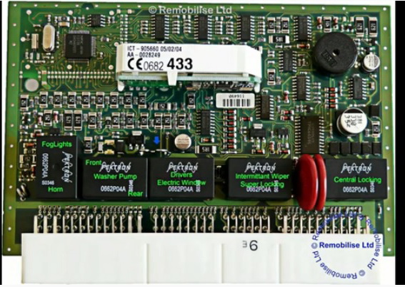

Fehler gefunden, die Pektron SCU war es. Da ich aber immer eine Reserve habe die auch angelernt ist eine Sache von ca. 20 Minuten. Nun SCU aufmachen und Relais tauschen sind auch vorhanden dann ist die Reserve SCU wieder Betriebbereit.

Das Relais für Hupe und Nebelscheinwerfer.
Pektron.jpg [ 112.75 KiB | 7764-mal betrachtet ]
