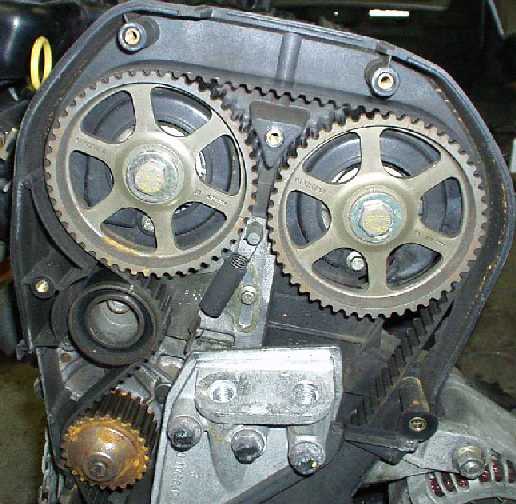

Hallo Zusammen,
bin gerade dabei den Zahnriemen und die Wasserpumpe zu wechslen. Soweit ist das alles auch kein Problem, aber ich bekomme die Schraube des Zahnriemenspanners (manuell) einfach nicht auf. Habe es mit aller Gewalt versucht, mit nem Hammer auf den Innensechskantschlüssel gehauen, mit einer Knarre... Rostlöser drauf (ist nicht verrostet, sitzt aber ungemein fest).
Hat jemanmd ne Idee?
Der Motor ist nicht ausgebaut. Der MG steht auf Böcken.
Handelt sich um einen MGF BJ. 1995.

Mir fallen da nur zwei Möglichkeiten ein:
Nuss auf eine feste Aufnahme (keine Knarre, die könnte es zerbröseln) stecken und Rohr als Verlängerung drauf. Problem: Vor los kommt ab, soll heißen, der Schraubenkopf könnte abreißen
oder
Block anwärmen (wenn das eingebaut geht??), Schraube mit Kältespray kühlen, dann schnell die Nuss ansetzen. So sollte der Kopf sich etwas ausdehnen und die Schraube sich etwas zusammenziehen.
Wenn die rauskommt, auf jeden Fall beim Zusammenbau ne neue verwenden!

Einen guten innensechskanntschlüssel einsetzen und eine Verlängerung und mit Mut ziehen dann gibts nen Knall und auf ist sie.
Spreche aus Erfahrung.Die Schraube hat Güte 10.9 hält einiges aus.

Da hilft nur guter Bit in einer schönen Aufnahme und dann Verlängerung drauf und schon geht die ganz gut auf die Schraube. Die normalen Imbusschlüssel sind dafür nicht gemacht.

Nach dem mich diese Schraube 2 Stunden geärgert hat, 2 Knarren ihr leben lassen mussten und auch der Hammer nichts nutzte, hab ich einen 8er Innensechskantschlüssel genommen, ein laaanges Rohr drauf und kräftig gezogen. Dann ist's passiert:
KNACK!!!
Die Schraube ging auf. Wahnsinn wie fest die saß.
Der Zahnriemen ist gewechselt, samt Spanner und Wasserpumpe. Nochmal mach ich das aber nicht, oder höchstens wenn der Motor ausgebaut vor mir steht. Macht echt keinen Spaß auf so beengtem Raum zu Arbeiten. Die Hand passt durch die kleinen Ritzen aber dann sieht man nicht wo man schraubt...
Ach ja die Feder des Spanners und die Lichtmaschine haben mich auch noch einige Jahre meines Lebens gekostet...
