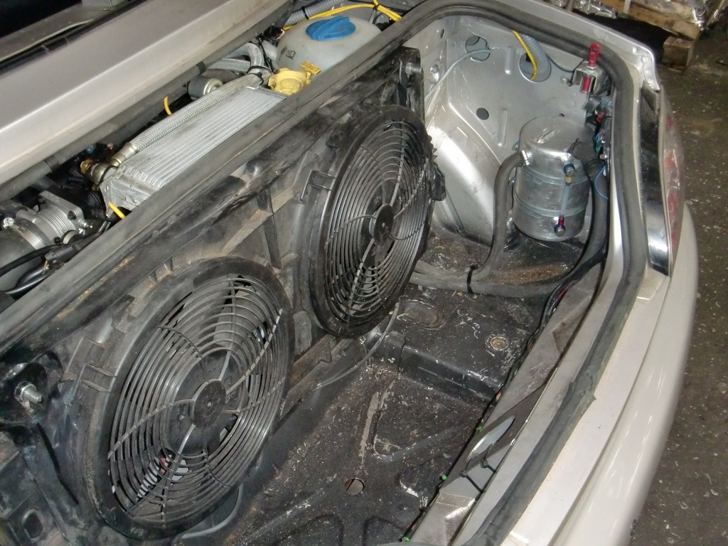

der Öldruckgeber passt nicht in das Gewinde des Schalters, auf Grund der Platzverhältnisse, deswegen habe ich die beiden Geber, an den Hohlschrauben des Ölkühler bestiegt. Da nimmt man einfach ein metrisches Maß.
