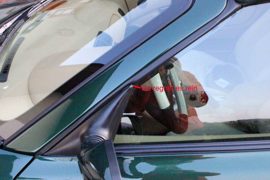

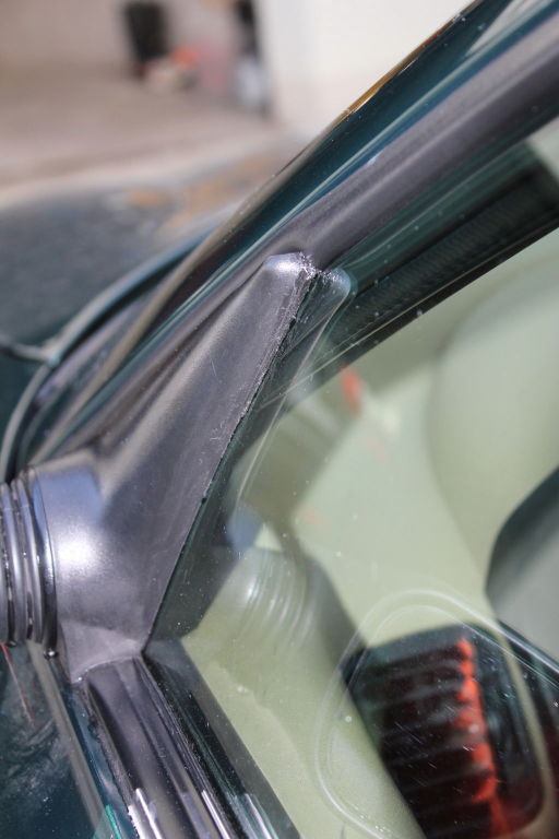

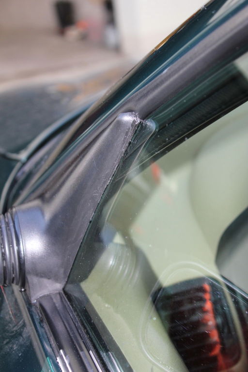

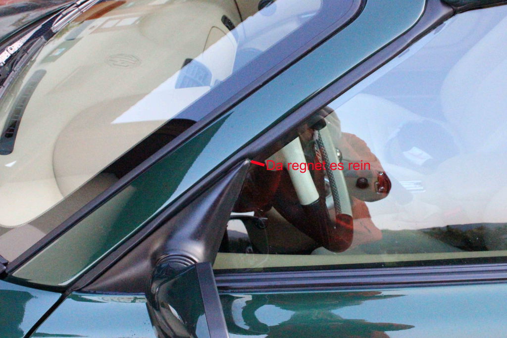

Über das Thema "Wassereinbruch beim Seitenenster" wurde ja schon viel geschrieben. Nach unzähligen Versuchen, Scheibeneinstellungen etc. scheint es mir gelungen zu sein, die undichte Stelle beim Spiegeldreieck zu beseitigen.(Foto SPD_2) Das Problem bei mir war, dass das Wasser nur bei abklingendem Regen wie wild hereintropfte,da durch die Kapillarwirkung das Wasser richtig angesaugt wurde und über die Innenverkleidung heruntertropfte.

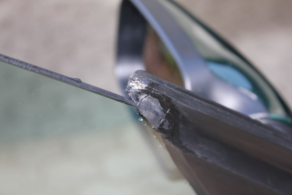

Einen Gummiteil wie im Bild SPD_6 am oberen Ende des Spiegeldreiecks so ankleben, dass die vordere obere Ecke des Fensters in geschlossenem Zustand noch unter dem Gummiteil liegt und die Übergänge mit Silikon verstreichen.
Seitenscheibe im Bereich des Spiegeldreiecks und A-Holm mit einer Frischhaltefolie bedecken (Silikon hält nicht auf der Folie)
Bei offener Tür Silikon zwischen Scheibe und Spiegeldreieck geben - ich hab es mit einem flachen Schraubenzieher hineingespachtelt.
Türe bis zum ersten Einrasten schließen, das etwas hervorquellende Silikon entfernen.
Warten, bis das Silikon ausgehärtet ist,Frischhaltefolie entfernen, das überschüssige und tw. fransig wegstehende Silikon mit einer scharfen Schere sauber entfernen.(Bild SPD_5)

Wenn die Türe ganz geschlossen wird, wird die Seitenscheibe sowohl an das Silikon wie auch an die Dichtung des A-Holmes gedrückt und das Wasser findet keinen Weg mehr um zwischen A-Holm Dichtung und Spiegeldreieck herein zu sickern.
Ich hab die Wasserprobe mit einem Gartenschlauch gemacht - es bleibt dicht.
