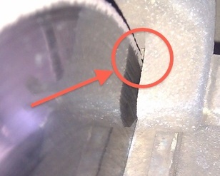

hab mal ein Foto gemacht.. vieleicht kann ja jemand was dazu sagen... weiß nämlich jetzt nicht was ich Kaufen soll, Bremsbacken,Bremsklötze oder Bremszylinder ???

Ich bin mir nicht sicher ob das vom Blitz-Schatten kommt ... aber kann es sein, dass der Rostkranz an der Scheibe oben an den Sattel anstößt und dort schleift, wenn der sich ein kleines bisschen bewegt? Beim Bremsen oder beim Einlenken (Schwerkraft) eben.

Da meine ich:
rost.jpg [ 27.82 KiB | 6097-mal betrachtet ]

Hi, die Zange müsste obendrüber stehen, hast du mal die Scheibe gedreht, schleift es da andauernd? Aufgebockt und Rad runter hast du ja gemacht, mir erscheint das die Pads an der Kante gerissen sind, vermutlich gehört das Ganze nur mal gereinigt und evtl die Kanten leicht angeschliffen, das wars dann vermutlich schon, mach doch mal die Bremszangen ab, das sind nur 2 Schrauben und hole mal die Pads raus, sauber machen, Kante leicht anschleifen, die Führungen reinigen und leicht mit Kupferpaste bestreichen.
Das könnte es schon gewesen sein.

so.. war jetzt nochmal drausen, hab das Rad abmontiert und diese Fette Rostschicht auf der Bremsscheibenkante abgeschliffen alles ein bisschen mit WD40 eingesprüht, ein bisschen mit nem Gummiehammer bearbeitet und siehe da keine geräusche mehr zu hören.. :up: erstmal Danke an alle !!! aber ein bisschen unwohl ist mir trotzdem noch.. wollte jetzt mal alles erneuern, kann mir einer vieleicht sagen ob ich diese Bremsscheiben und Bremsbeläge 1zu1 Tauschen bzw. benutzen kann ohne was zukaufen zu müssen ??? Preis ist Top wie ich finde
