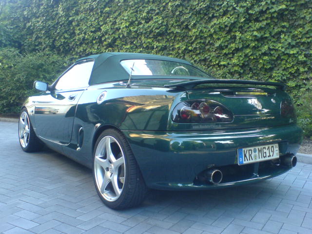

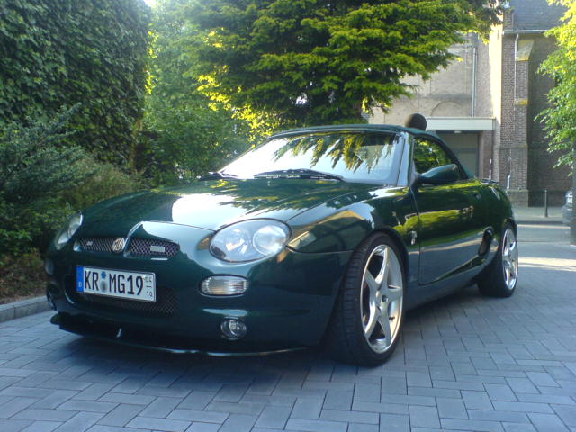

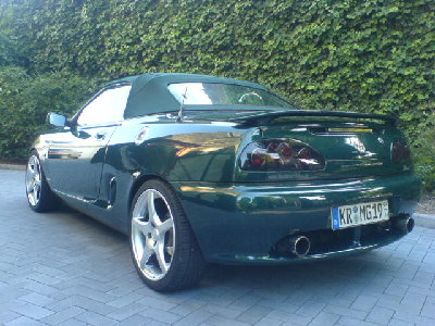

....mal was anderes. Ich sehe deinen MG im kleinen Foto.
Kann ich vergroesserte Bilder von Deinem sehen? . Hats Du ein gruenes Dach und Trophy Lights vorne sehe ich richtig? ..interesant?
Di 3. Mär 2009, 23:15
Beiträge: 841
Wohnort: 47807 Krefeld
Beitrag Re: Wasser hat gekocht!
Das ist ein Trophy :up:
