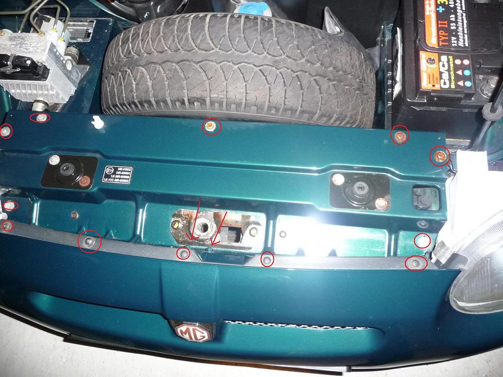

um mein Problem etwas anschaulicher zu machen habe ich ein Foto gemacht. So wie du es schilderst geht das bei mir leider nicht. :angel: :angel:
Die Schrauben mit dem Kringel sind klar. Die 2 Schrauben mit dem Pfeil sind das Problem. Ich komme nicht an die Rückseite.
Wenn ich vorne löse, drehen sie hinten durch. Und da komme ich nur dran wenn die Stoßstange ab ist. Die beiden Schraiben sind über ein Blech am Aufprallschutz befestigt wenn ich das richtig erkenne.
Wenn alle eingekringelten Schrauben ab sind. kann ich die Abdeckung leider nicht abnehmen wegen der 2 Schrauben.
Oder was mache ich falsch?

Mach das Blech los(also alle kringelschrauben) dann ziehste das Blech was nach hinten oder drückst deine Stoßstange etwas nach oben oder falls du jemanden hast der dir hilft lass ihn die Stoßstange etwas oben weghalten. Dann hälst du mit einem 10er Schlüssel die Mutter fest und löst die Schrauben.
Ich hab grad gesehen dein Auto hat ne Klimaanlage da muss du beim Einbauen aufpassen das sich der Klimakühler wieder richtig in die oberen Befestgummis reindrückt.
Gruß Uwe

Kleine ergänzung noch
Mach die Halterungen für den Kühler auch raus dann haste etwas mehr Luft (blauer Pfeil)
und unter dem Roten Pfeil sollten die Halterungen für den Klimakühler sein.

ich habe gestern den Kühler getauscht. Hat alles geklappt und heute ist bei uns schönstes Wetter zum Ausreiten ... :D
@ Uwe: Meine Hände sind zerschunden, aber man kommt an die Schrauben dran ;)
