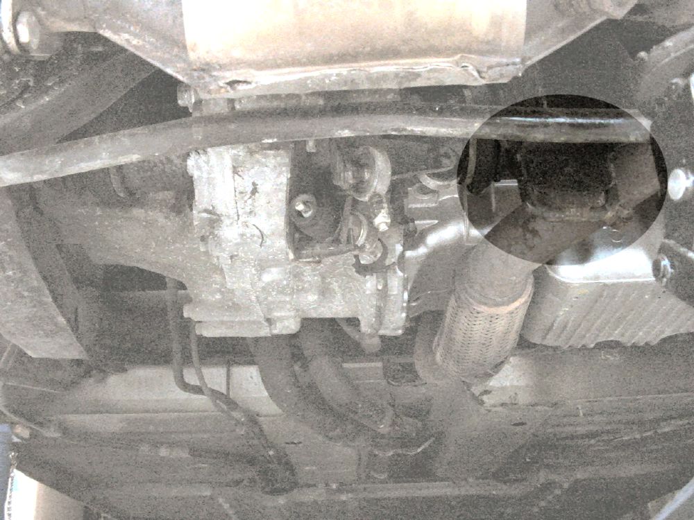

*g* da unten geht's schon mal recht eng zu.
Siehe mein Schaltseilbruch, nach Kollision mit *spitzem Stein*
http://www.mgfcar.de/gear_select/rear_dsc04184.jpg
Biste also rückwärts fahrend wo angeditscht ?

da isse doch ;-) :
also die Wagenheberaufnahme.
Gruß Thomas

rear_dsc04184b.jpg [ 137.06 KiB | 3778-mal betrachtet ]
