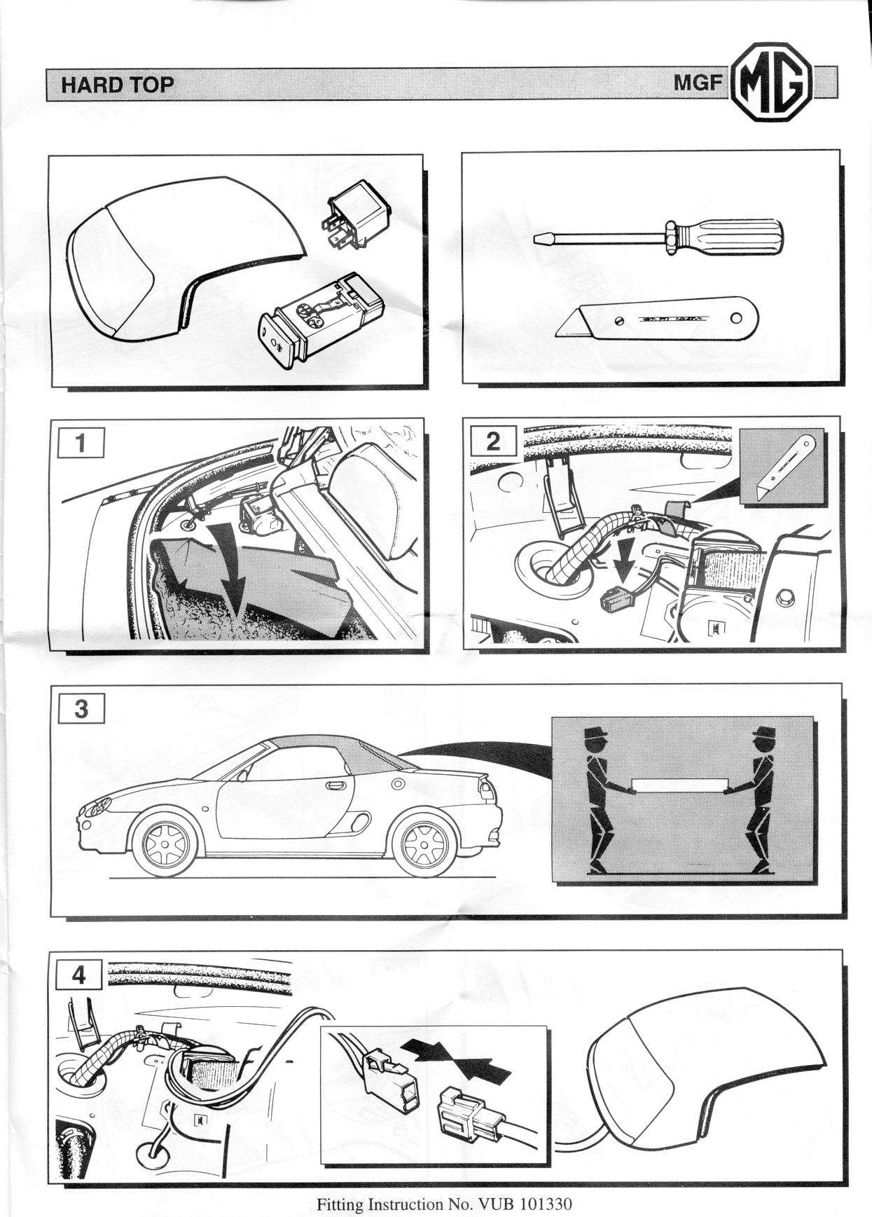

hallo,
wo ist denn das Kabel für die Heckscheibenheizung versteckt? Einen Blindschalter konnte ich ohne Probleme ausbauen.... und nun wartet der Schalter der Heckscheibenheizung auf Einbau. das ganze bezieht sich auf MGF MKII. Danke.
Zuletzt geändert von Dieter am Do 26. Feb 2009, 00:44, insgesamt 1-mal geändert.
header geändert, geht bei MK1 und MK2 identisch
Sa 24. Jan 2009, 14:45
Beiträge: 5193
Beitrag Re: MKII: Einbau Schalter Heckscheibenheizung Hardtop
eigentlich genauso wie beim MK1, weiter hinten mit Isoband drangebunden.
http://www.mgfcar.de/hardtop/hard_top_3.jpg
http://www.mgfcar.de/hardtop/ :angel:
Sa 24. Jan 2009, 14:52
Beiträge: 1072
na dann... geh´ich gleich mal auf die Suche... ;) Danke.
Sa 24. Jan 2009, 15:14
Beiträge: 1072
noch besser...das kabel war hinten auf einen Blindstecker gesteckt.... und...wo rohe Kräfte sinnvoll walten... :lol: abziehen konnte ich ihn....noch geht die Heizung nicht....muß ich wohl noch das Relais prüfen...

woher weiß man denn wo das Relais hinkommt???? Ist das beschriftet???
Außerdem hab ich ein kleines silbernes Teil weiß nicht wo das hingehört...
in der Mitte.
greeetz Fil
Di 24. Feb 2009, 23:33
Beiträge: 1922
Moin Fil,
sollte nur einen freien Steckplatz geben.
Da Baumelt irgendwo oben/hinterm Sicherungskasten ein Kabel mit Sockel rum:
http://www.mgfcar.de/hardtop/hard_top_1.jpg
http://www.mgfcar.de/hardtop/hard_top_2.jpg
http://www.mgfcar.de/hardtop/hard_top_4.jpg
Das silberne Teil sieht... komisch aus. Keine Ahnung was das ist, kann man auf dem Bild auch schwer erkennen.
Ansonsten kann ich dir beim Einbau auch helfen.

Das is ja kein orginal Relaise deshalb wird das silberne ding benötigt um das relaise irgendwo zu befestigen

Also hab alles hinbekommen(danke Sven für die Anleitung).
War nur bissle schwierig das Relais einzubauen da die Sicherungen einem ja alle voll im Weg sind=)
Ging am Ende aber doch...
