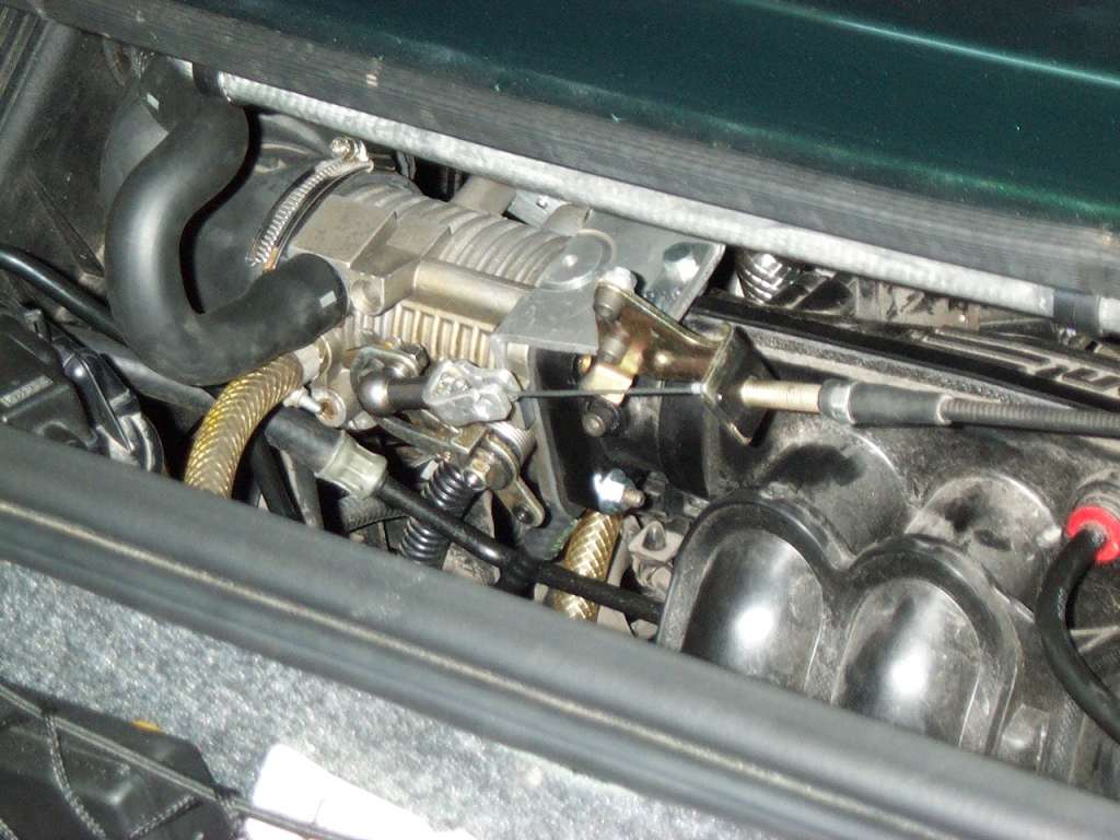

Wie kriege ich den Vakuumschlauch (den mit dem roten Ring im Bild) vom Einlasskrümmer ab? Das verflixte Ding bewegt sich fast gar nicht.
Danke für eure schnelle Hilfe.

tja.. dem Foto nach würde ich sagen: Ring reindrücken und Schlauch rausziehen.. aber genaueres können sicher die Kollegen sagen die selber reparieren..

Genau :up:
den roten Ring reindrücken und am schwarzen schlauch ziehen

Danke euch beiden. :up:
So einfach und doch so wirksam. Der Schlauch ist ab, leider hat der Ring ein wenig gelitten. Werde in dann mal in naher Zukunft austauschen.

... ist übrigens das gleiche Prinzip wie beim Ölstutzen-Stahlrohr Anschluss.
PS. Beim Auto zu Lösen immer alles REINdrücken. Erst drücken, dann ziehen (z.B. auch jegliche Klammern an Steckverbindern.)
