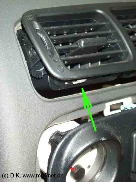

bei meinem TF sind die lamellen der lüfterdüsen in der mitte des armaturenbrettes defekt. um diese einheit tauschen zu können, muss laut handbuch zuvor die mittelkonsolenblende samt uhr und öltemp.anzeige ausgebaut werden. diese blende ist mit 5 chlips befestigt, so mein handbuch.
wie bekommt dann die chlips auf bzw. die blende ohne beschädigung demontiert?
Da gibts bestimmt ein trick....... ;)

Vorsichtig mit einem Holzspatel o.ä. raushebeln (2 Metallfedern):
http://www.mgfcar.de/instruments/middle_cp_2381.jpg
Gruß, Herbie

also nicht die mittelkonsole abbauen sondern direkt die lüsterdüse vorsichtig lösen. aber wie ist das dann mit dem anschluss des lufkanals an die düseneinheit? sind da keine chlips oder verbinder?

Da ist nichts, trau dich. Von hier aus kommst du auch z. B. an die Instrumentenlämpchen zm Wechseln.

hat geklappt. :up: und luft kaommt auch wieder raus....... ;) tolle sache........
ich habe das radio ausgebaut und konnt die düse ohne holz/kunststoffkeil herrausdrücken können.
