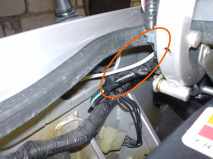

Schau dir mal den Kabelbaum an linken Scharnier des Kofferraumdeckels genauer an - da bricht es sehr gerne und dann passieren genau solche dinge. Ich würde auch gleich mal diesen Kabelbinder ( im gelben Kreis gut zu sehen ) entfernen - dann ist das Kabel nicht soo sehr geknickt.
Gruss, Gallex.

Danke für die rasche Info, melde mich wenns klappt ( oder auch nicht klappt)
Gruß Andreas
