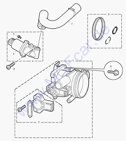

Nochmal die Frage @ Dieter: Was ist ein Schrittmotor? Wo sitzt der? Im Werkstatthandbuch finde unter dieser Begrifflichkeit nichts.

Schrittmotor (Throttle position sensor / TPS) ist die Nummer 2

Ich danke dir Pascal! Dann schaue ich mir jetzt das "Ding" mal an........kannte ich - glaub ich - bisher nur unter dem Begriff "Poti"!

Korrektur:
Pascal meint sicher #3= Schrittmnotor = Stepper Motor = IACV = Idle air control valve
#2 ist nur das Drosselklappenpoti = Throttle position sensor / TPS
Schrittmnotor kann aber nicht die Ursache sein, weil das Ding nur für gleichmäßigen Leerlauf sorgt.
Ansonsten sag ich mal nix, weil vom VVC versteh ich (u.a.) nichts.

Ist auch nur ein Potentiometer(Poti) ein regelbarer Widerstand.
Durch das Resetten also 5 maliges treten des Gaspedals erkennt die Motorelektronik den grössten und den kleinsten Wert und legt diesen im Speicher ab.
Einen Schrittmotor nennt sich Stepper.

Danke für die Richtigstellung. Ich habe da wirklich was durcheinander gebracht. :oops:

Danke Dieter für die Richtigstellung. Hatte schon kopfkratzend vorm ausgebauten Poti gesessen und mich gefragt, was man da reinigen kann. Das hab ich jetzt beim "Stepper-Motor" gemacht. Hat aber leider keinen Erfolg gebracht.
