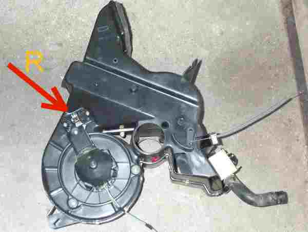

Hilfe - ich komme gerade nicht weiter! Nachdem meine alte Dame zum Zweitwagen wurde, kann ich endlich mal schrauben, habe mich an das Thema gewagt und beide Anleitungen hier mit Bildern zuhilfe genommen.
Also, Handschuhfach ist draußen, dieses Plastikrohr, das von vorne die Luft zum Lüfter transportiert ist auch ab, ich sehe diese Lüftertrommel vor mir, aber da wo auf den Bildern der Stecker mit der Widerstandeinheit ist - ist nichts! Gibt es da Unterschiebe zwischen Links- und Rechtslenker? So langsam zweifel ich schon an mir... :-/
So 15. Apr 2018, 15:59
Beitrag Re: Gebläse
Die Widerstandskaskade sitzt immer auf der linken Seite des Gebläses, also beim LHD im Fahrerfußraum, bequem hinter der Pedalerie ( :mrgreen: ), beim RHD im Beifahrerfußraum hinter dem Handschuhfach. Beim RHD ist es einfacher als beim LHD, wenn keine Klima verbaut ist.
Hier nochmal das Bild zur Location der Kaskade bei der LHD Lüftung von Dieters Seite, da wird das ziemlich klar, wo man wühlen muss (vom Fahrerfußraum aus gesehen):
Dateikommentar: Gebläseeinheit ausgebaut
dcp_3923.jpg [ 12.69 KiB | 58237-mal betrachtet ]

Oh Shit - hätte ich das Handschuhfach gar nicht rausbauen brauchen... Egal - dann kann ich das mal sauber machen - ist ganz schön eingestaubt. Das Rohr auch...
Dann geh ich nochmal raus und schau mal ob ich es jetzt sehe :-) Danke Dir erstmal
So 15. Apr 2018, 16:57
Registriert: Di 3. Aug 2010, 18:55
Beiträge: 129
Wohnort: 63762 Großostheim
Beitrag Re: Gebläse
Ach Du Schande - ich glaub ich habs gesehen - kommt man da irgendwie dran ohne den kompletten Kasten ausbauen zu müssen?
