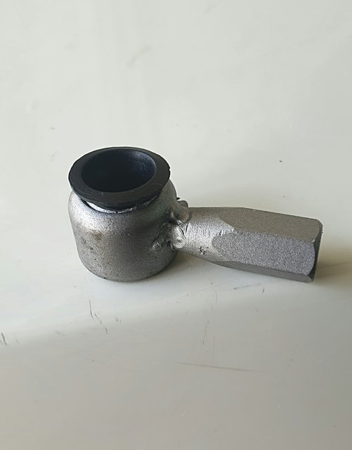

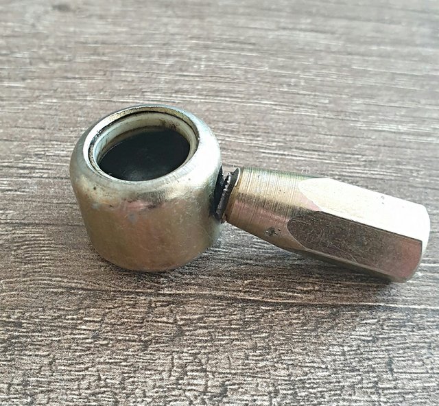

war heute morgen mal in der Garage, hier das Problem von gestern, die Kugelpfanne vom kurzen Schaltseil ist vom Kugelkkopf
gesprungen... :roll:
könnte man ja wieder reindrückenn und mit Kabelbinder sichern, dass das nicht nochmals passiert, aber dann dass:
die Pfanne ist angerissen. Na Hauptsache muss keinen neuen Zug einziehen, nur eine neue Kugelpfanne auf's Gewinde schrauben und gut ist... :up:

Hm, das sieht original aus. Wenn die original Ösen kaputt gehen dann will ich erst gar nicht wissen was mit den Mini Mike Satur Slick Shift Dingern passieren kann...
So 28. Mai 2023, 10:50
Beiträge: 467
Beitrag Re: Schalthebel ohne Funktion....
Ahhh, kenn ich, hatte ich letztens auch bei nem f den ich betreue.
Hatte das kurzerhand geschweißt, wenn du schnell genug bist, nimmt das kunstoff auch kein Schaden.
Hält besser als je zuvor. 8-)
und vor allem kost nix.
Markus.

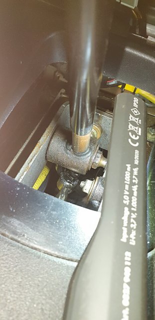

was für ein Akt, die (geschweißten) Kugelpfanne wieder ein zu bauen. Ausbauen ging ja noch ohne die halbe Inneneinrichtung
zu entfernen, aber montieren? Keine Chance. Beifahrersitz muss raus, dann die hintere Konsole, die vordere Konsole und zum
Schluss dann die Mittelkonsole, erst dann kann man den Schaltmechanismuss lösen... :?
