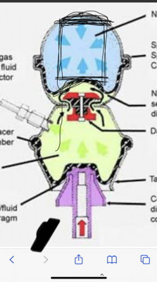

Kann mir jemand die genauen Maße der MGF Hydragas Eier geben?
Der obere Teil wo das Gas drin sein sollte wäre wichtig.Wo ich das Viereck reingemusst habe.
Danke

Wenn du es ganz genau wissen willst, ich habe 16 Einheiten (4 Sätze) rumliegen und kann mal messen. Bitte aber zuvor genau angeben wo ich messen soll. Weil was du im Bild angegeben hast kann ich nur ggf. berechnen, nicht messen.

Also Berechnung würde mir reichen.Ich hab leider keine Zylinder.
An meinem MG ist natürlich auch kein Gas mehr drin.
Wir überlegen ob es eine andere Lösung gibt als Ventile aufschweissen.

Ich hab so ein Ding schon mal aufgeflext, weil ich wissen wollte wie das innen wirklich aussieht.
wenn du mir also sagst, welche Maße du da exakt haben willst, kann ich sie messen.
Überlegst du da oben ne Feder reinzusetzen anstatt ne Gasblase?
nur so aus Neugier...

Ich möchte Versuche machen,da oben ein Luftfederbalg einzubauen.Mit Kompressor und Härte Verstellung.
Wie gesagt ,Versuche nebenbei.Erstmal muß mein MGF startklar werden.Daher suche ich jemand ,am besten im Münsterland ,der mir die Dosen fertig macht .
Dann suche ich defekte Dosen für unsere Umbauten und Versuche.

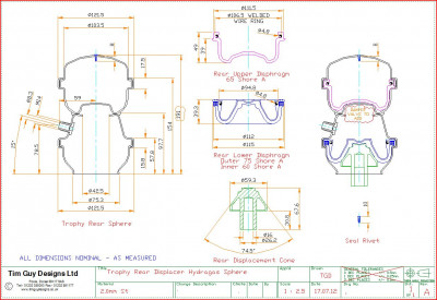

Dateikommentar: Ne Zeichnung
Drawing-Capture.jpg [ 174.86 KiB | 16360-mal betrachtet ]
Das könnte helfen. Hab ich auf der Festplatte gefunden.
Steht zwar Trophy dran, aber der Mann wußte damals noch nicht das die Bleche vom Trophy und Standard identisch sind.

Boah ,super
Danke ,Danke :up: :up: :up: :up:
