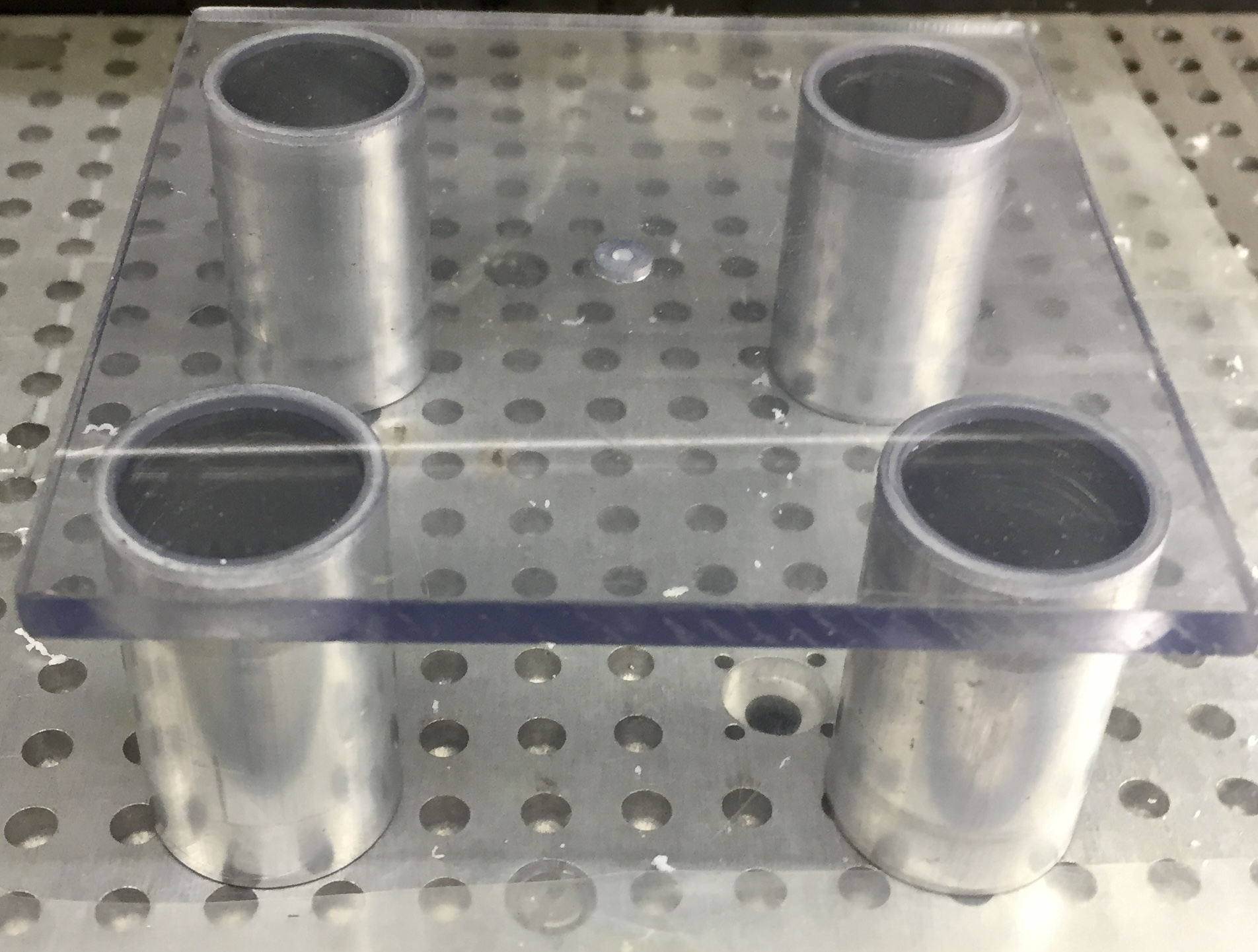

Hallo an alle,
hat mich einfach genervt, beim Hydra Pumpen das richtige Maß zu finden.
Daher hab ich mir eine Lehre für die Nabenmitte gefräst, die ich auf die Radmuttern aufstecke.
Im Bild fehlt noch der Zentriernagel. Funzt aber super. Für mich zumindest.
Chris

Das ist mal etwas sinnvolles. Habe mir gerade vorhin überlegt dass man da was zum aufstecken auf die Radmuttern bräuchte … wie wäre es mit einer Kleinserienherstellerin? Ich nähme mindestens eines …

Ist auf jeden Fall machbar.

Klasse Idee :up: als Alternative geht auch ein Saugnapf auf den Naben Deckel und gut

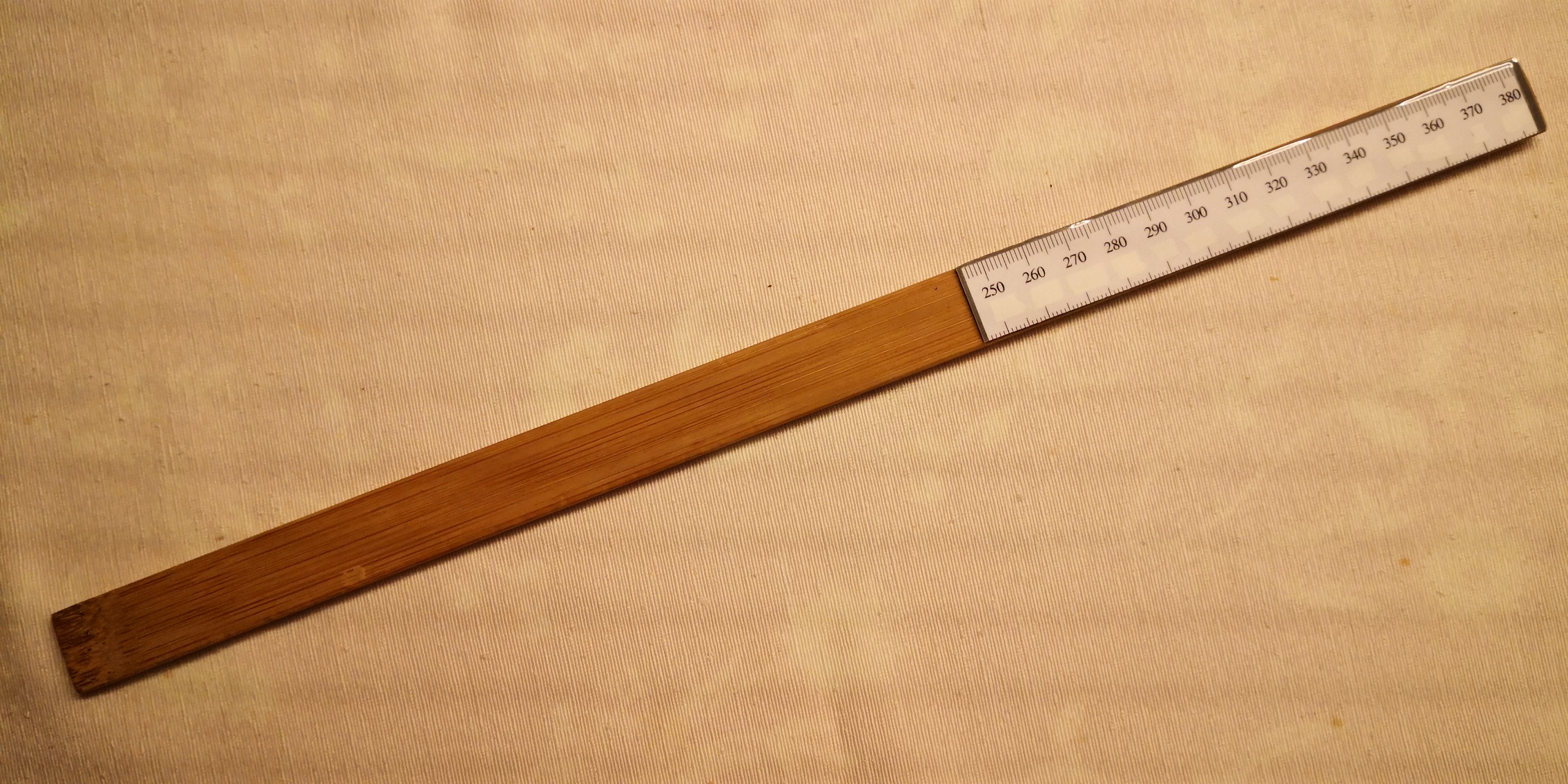

Der Erfindergeist ist grenzenlos.
Hatte bisher selber nur dieses ultimativ geniale *Leistenmaß*, zuletzt benutzt bei der Moseltour.
Müßte auch zu den *Zentrierhülsen* da oben passen.
Das geht aber nur mit nur mit Gebrauchsanleitung und nur bei Nicht-Trophy.
Produziert aus 4x20mm Buchenleiste und Massband als pdf gedruckt, laminiert und aufgeklebt :o
1. Leiste senkrecht in die Linke Hand, Skale oben
2. Daumennagel der rechten Hand an die Nabenkappe, Oberkante ... am Spalt den Daumennagel "einrasten" 8-)
3. Leiste nun senkrecht auf dem Daumennagel aufsetzen und oben an der Skale die Peilung Unterkante Radhaus ablesen.
Dateikommentar: Der homemade Fahrhöhenmassstab
IMG_20210819_233158.jpg [ 1.98 MiB | 33413-mal betrachtet ]
Linkshänder müßten das andersrum machen :shock:
Für'n Trophy müsste man meine Leiste unten bisschen absägen (Radiusdifferenz müsste weg ) :D
