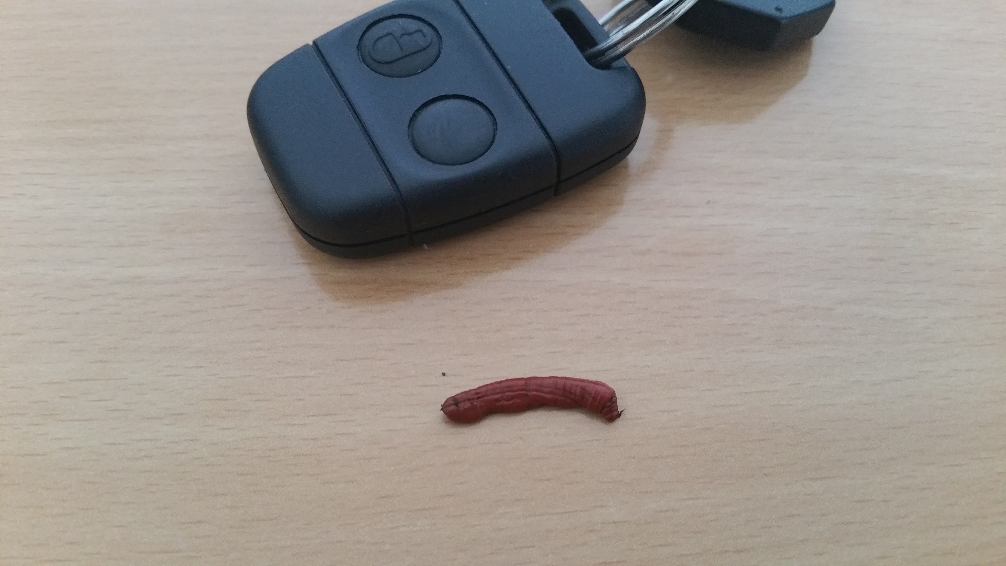

Neben dem defekten Kuppungshebel habe ich auch gleich Edelstahlunterbodenrohre verbaut. Leider habe ich im Kühlwasser folgendes gefunden:
20190920_122242.jpg [ 499.58 KiB | 16878-mal betrachtet ]

Die Silikone Wurst könnte von der Zylinderkopfdichtung kommen (oder einer hat mal ne rote dichtmasse benutzt und die ist da mit reingenommen)
