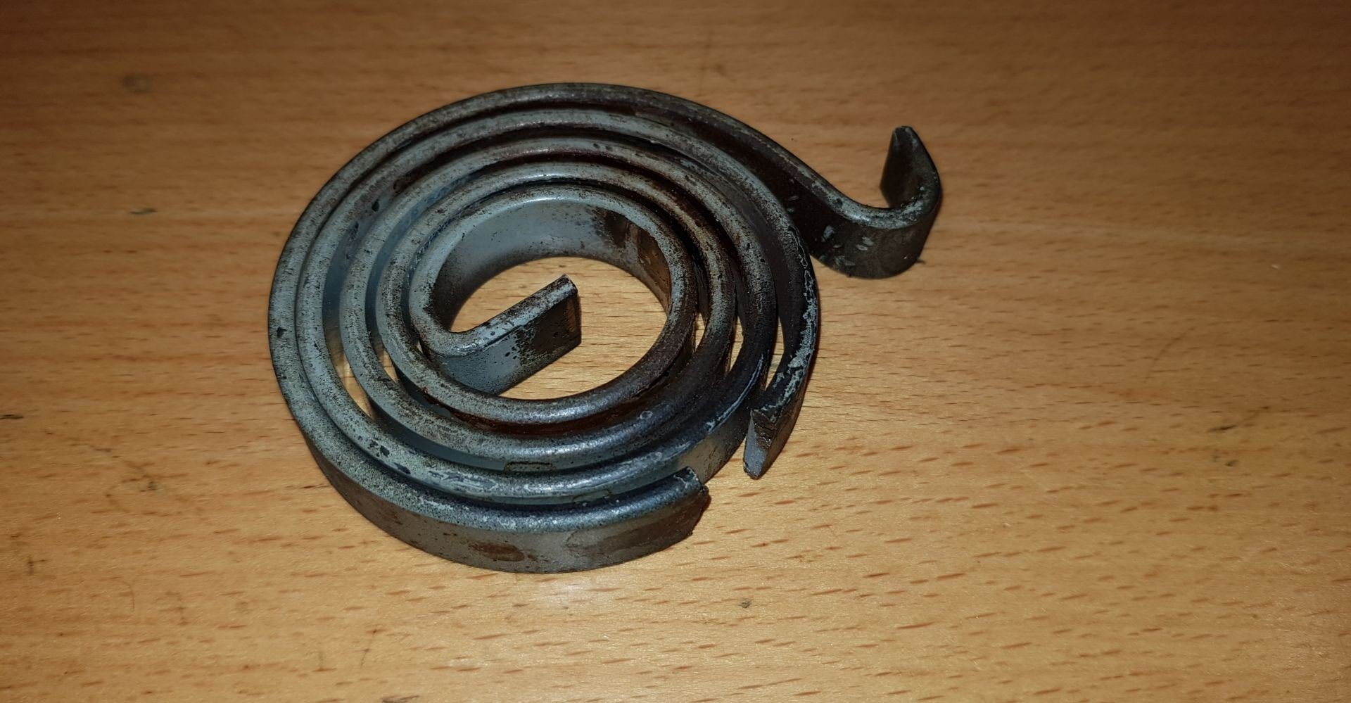

Hier nun ein Foto, die Feder ist wieder aufgetaucht.
Wir haben schon überlegt, die zu schweissen, aber wir glauben, dass es dann einfach daneben wieder bricht.

Die Kickstarterfeder von meiner Harley WLA750 sieht ähnlich aus, ist gebrochen und ich habe sie geschweißt. Hält bis jetzt und das sind immerhin 20 Jahre. Habe natürlich einen Ersatz, aber: Sie hält.
Also was solls: Schweißen und fertig, neu geht immer... :lol:

Na, da werd' ich meinen Sohn nochmal drauf ansetzen. Der hat das Glernt mit dem Schweissen. Ich kann nur flüssiges Metall tropfen oder so....
Wird bei ihm aber nicht halten, weil wir ja kein Ersatzteil haben ;-)

Kleines Feedback (bin gerade zufällig wieder drauf gestoßen), er hat die Feder geschweisst und alles ist gut.

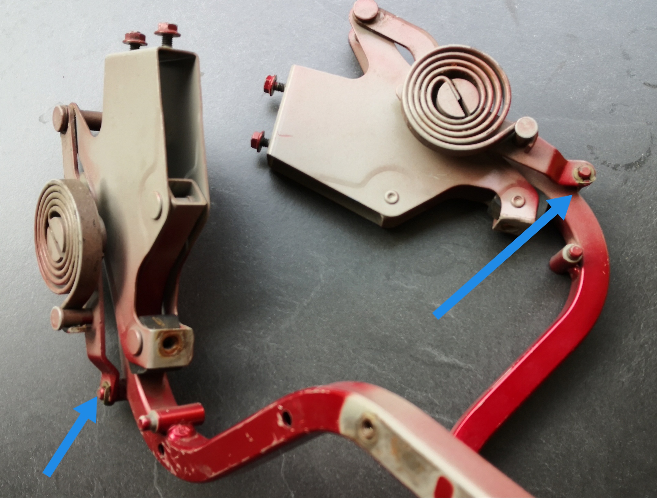

So, habe auch mal vor eine Feder zu tauschen.
Bekanntlich bin ich stinkendfaul und schraube nur ab was unbedingt nötig ist.
Also Frage in die Federntauscherrunde:
Gibt es einen Weg für faule Bastler, nur die nackte Feder bei eingebautem Scharnier zu tauschen ?
oder muß ich tatsächlich erst den beide Seiten von der Haube abschrauben,
die Haube irgendwie sicher beiseite legen, so daß nix zerkratzt oder Kabel reißen.
Motordeckel abschrauben und Scharnier komplett samt Feder ausbauen ?
Dateikommentar: Wellensicherung
IMG_20210921_105139.jpg [ 844.46 KiB | 28352-mal betrachtet ]
Im ausgebauten Zustand braucht man ja wohl "nur" die Wellensicherung rausfummeln den Hebel von dem Bolzen runterhebeln Feder tauschen und umgekehrt wieder zusammenrödeln. Wobei das Spannen und Rückbau auf den Bolzen wohl die einzige Herausforderung ist ?

Wir haben den Deckel hochgestellt und etwas druntergelegt, dann die rechte Seite losgeschraubt, im ausgebautem Zustand die Feder drauf und wieder eingebaut.

... das scheint die einfachste Lösung zu sein.
Hab geguckt und an den roten da oben im Foto geübt... Kann man im montierten Zustand vergessen.
Egal, wollte grad die Haube feststellen .. gucke nochmal mit Taschenlampe und siehe da, beide Federn in meiner Karre sind nicht gebrochen, wieder nur angegammelt auf dem Haltebolzen. WD40 rein und morgen kommt noch wieder mal ne Hand voll Fett dazu.
Hat sich dann erledigt.
