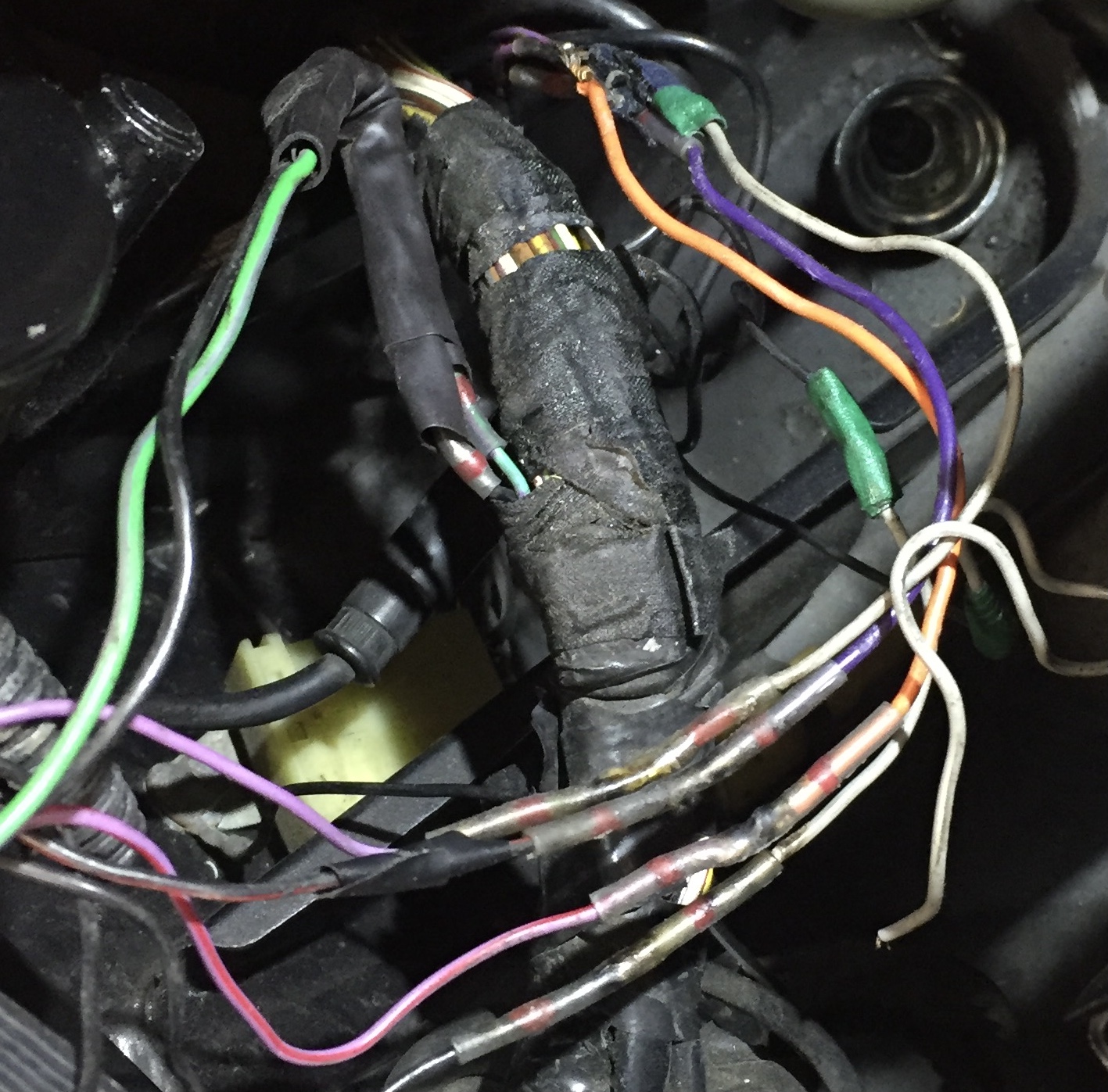

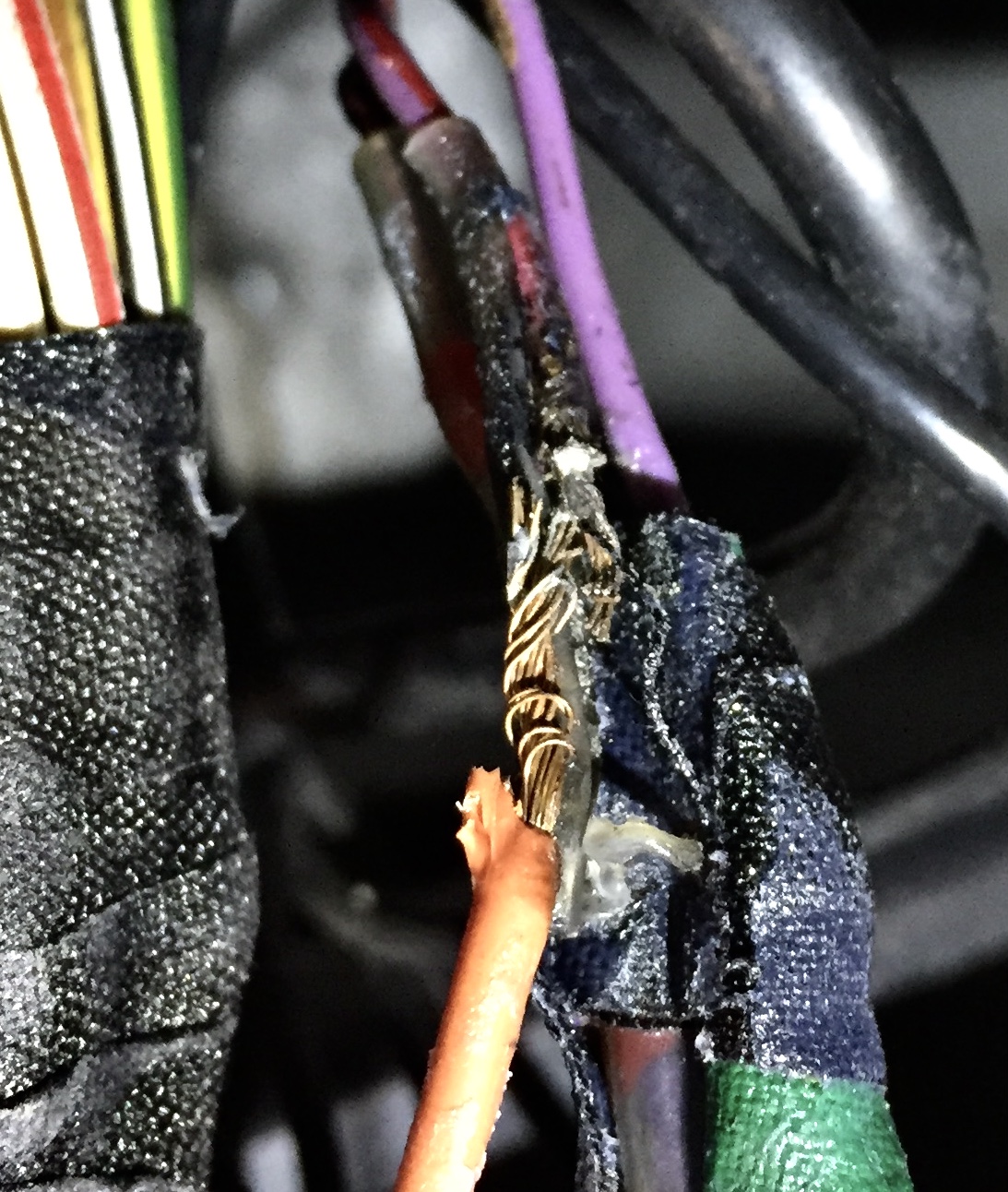

Hallo an alle,
hab schon immer die Adern an der Kofferraumklappe im Fokus gehabt.
Gut dass ich nachgesehen habe. Wurde vom Vorgänger in einem Autohaus gemacht.
Hab sogar die Rechnung gefunden. Haben sich zwei Adern aus den Hülsen gelöst.
Eine war nur noch verdrillt zusammen gehangen.
Beschreibe das nur, dass man ab und an nen Blick auf solche bekannten Verbindungen
richten sollte, bevor die Karre evtl. abraucht.

Das sind doch aber keine Presshülsen (also gecrimpte Verbindungen) sondern die in den „sozialen Netzwerken“ so vielfach angepriesenen all-in-one-Schrumpfschlauch-Selbstlöt-Verbinder, oder?
Fr 21. Mai 2021, 20:15
Beiträge: 716
Beitrag Re: Presshülsen Kontrolle
yepp.
Die habe ich dabei, um unterwegs etwas flicken zu können. Und eigentlich sind die gut - wenn man die denn richtig benutzt.
Aber von einer Werkstatt würde ich eher erwarten, richtige Crimpverbinder zu nutzen.
Insbesondere sind die nicht für Abzweigungen geeignet....

Ja, da war von allem etwas dabei. Weiter unten waren noch andere verbaut.
Zum verlängern alte, knochenharte Drähte verwendet. Egal, ist nun alles rausgeflogen.
Ist nicht das einzige, was da kaputt repariert wurde. :-(
