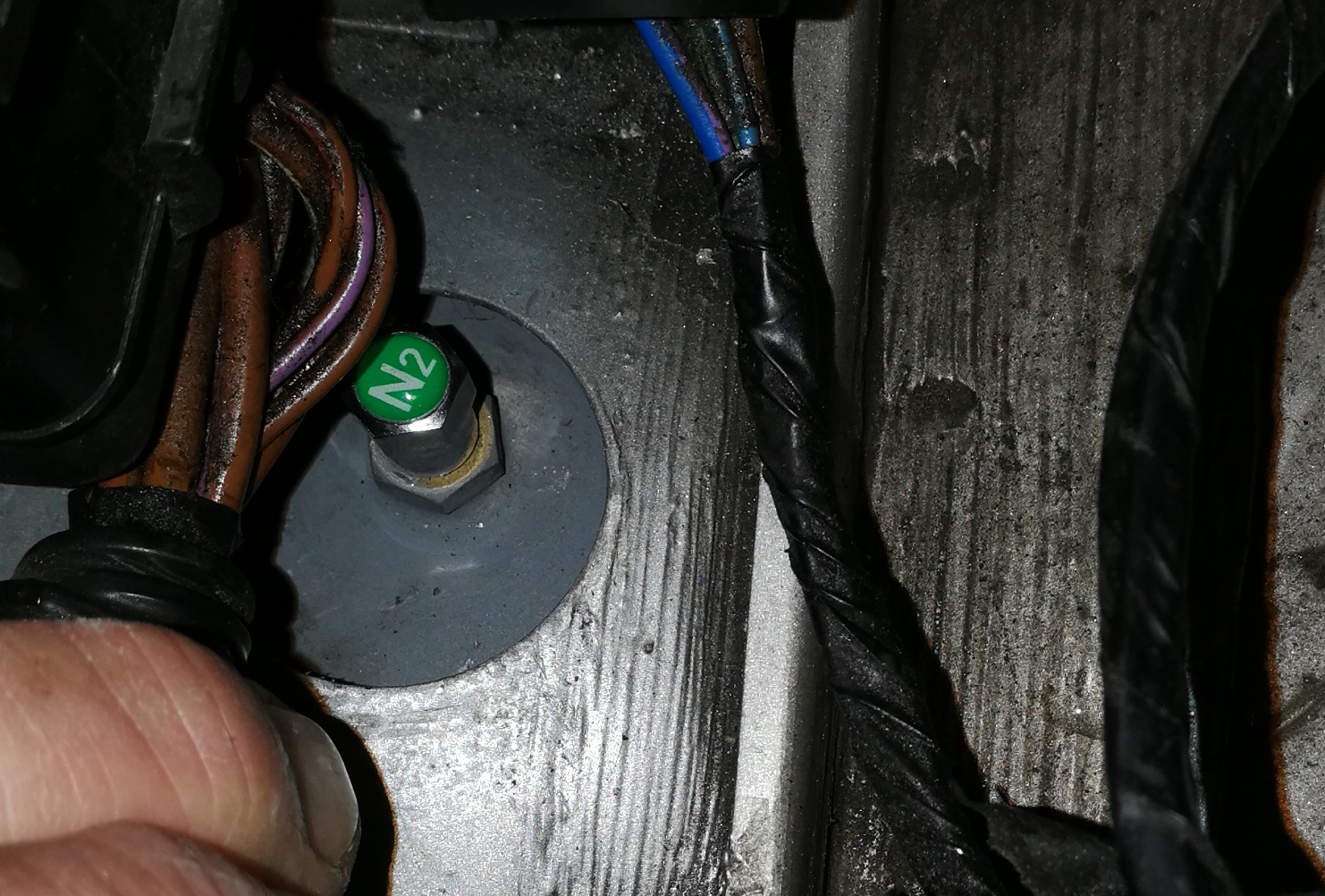

... denkt auch mal dran die Dinger auf Stickstoff Nachfüllventil umzurüsten.
Je früher, desto besser, auch für den geplagten Rücken :up:
Dateikommentar: In Eigenregie recht günstig machbar
