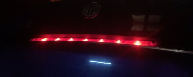

nachdem ich festgestellt habe durch Zufall, das auch meine den berühmten Knick hat ist nur noch die Hälfte aller LEDs am Leuchten. Habe ich einen weiteren Bruch übersehen?

Wenn mindestens eine LED geht sind die anderen kaputt
Gibt nur plus und minus zur Leuchte

Ich habe mal einige von den Teilen zerlegt. Alle hatten Rostschäden durch Wassereintritt. Der Korrosionsschaden führte dann in der Folge zum Ausfall der einzelnen Leuchten, mal mehr mal weniger.
Repariert habe ich es nicht. Halte es zwar für möglich, aber auch für aufwendig. Zudem geht das Gehäuse der Leuchte oft kaputt beim Versuch, dieses zu öffnen (ist verklebt).

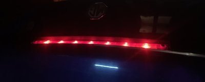

Hi, mal eine Frage dazu, gibt es eine LED Ausführung? Ich hab für die Originale Hella Leuchte grad neue Birnen bestellt, nun hab ich sie mal aufgemacht und festgestellt, das die Birnen gar nicht durchgebrannt sind ( bis auf eine), sondern das die Anschlussdrähtchen abgegammelt sind.
Würde jetzt erstmal die neuen Birnen abwarten, und ggf. etwas Kontaktspray involvieren, aber wenn das das Problem nicht löst, brauche ich eine andere Löung.

Ich kann zumindest einen Punkt auf meiner Mängelliste abhaken, die dritte Bremsleuchte funktioniert wieder vollständig.
W2x4,6d ist der Birnentyp, auch bei Dieter zu finden.
Da es wie gesagt nicht an durchgebrannten Birnen lag, sondern daran, das die Anschlussdrähtchen der Birnen korrodiert bzw. verschwunden waren, muss man die Kontakte im Bremslicht etwas entkorrodieren bzw. die Birnchen ein paar mal rein uns rausnehmen,damit das Metall an der Kontaktstelle wieder blank ist.
Wie lange das hält muss ich mal sehen :o

So, kleiner Nachtrag, ich musste nochmal nachbessern, heißt in dem Fall nochmal alle Birnchen raus, die Kontakte blank machen mit einer kleinen Feile und enger zusammenbiegen, damit die Birnchen wieder fest sitzen. Hatte ich erst gelassen, aber dann sitzen die nicht fest und haben Wackelkontakt. Bin nun mal gespannt, ob es länger hält :-) Aber neu kaufen ist angesichts des Preises vielleicth sinnvoller, ist halkt Spass an der Freude ;-)
