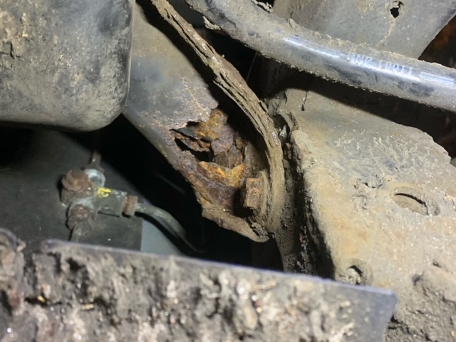

So, habe das Ganze mal freigelegt.
Ich finde, der TÜV übertreibt, man kann noch keinen Finger durchstecken, dazu liegt drinnen zuviel Rost ;-)
Aber sollte man dem neuen alten Teil noch irgendwas angedeihen lassen? Loch bohren, Holraumversiegelung oder so?

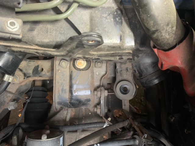

Zweite Frage, wer hatte denn die lustige Idee, die Schraube der Getriebehelterung mit einem Montageblech mit durchdrehenden Schrauben/Muttern zu verdecken, so das keine Nuss raufpasst und man mit einem Ringschlüssel nicht wirklich Kraft auf die Schraube bringen kann?
Frage also, wie bekomme ich diese und die vordere innere Schraube los? Die anderen sind zum Glück gängig, auch ohne Schlagschrauber. Aber bei denen weiss ich nicht, wie ich am Besten rankomme.

Beitrag Re: Perfides Stützlager Bauj.98
Zumindest sieht das T-Stück der Bremsleitungen noch ganz gut aus :up:
Meinst du die Schrauben, bei denen sich die Schweißmuttern gerne lösen - und die blöder Weise in einem Käfig stecken? 2 Ansätze - die auch an anderen Schrauben / Muttern gelten: Spannung ausüben (irgendwie nen Hebel ansetzen um die Mutter hoch/runter zu hebeln und dann mit dem Schlagscharuber ) oder verkeilen (also nen Meisel neben die Scheiß - äh - Schweißmutter treiben - und dann wieder mit Schlagschrauber). Ein Leben ohne Schlagschrauber ist möglich, aber sinnlos...
Sonst Dremel, Flex und anverwandte........
Edit: ich glaube ich meinte die Schrauben ganz hinten am Halter - die machen auch Spaß...die Techniken helfen vielleicht trotzdem.... Luftfilterkastenhalter raus und du hast es einfacher...

Danke, habe grad einen Teilsieg errungen und mich über den 8er Ratschenschlüssel vom Lidl gefreut. Komme jetzt an alle schrauben ran und werde nun mal das Getriebe abstützen und zur Operation schreiten.
