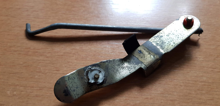

Vor einiger Zeit klapperte zunächst die Beifahrertür (umgebauter RHD: ursprünglich Fahrertür mit Schloss) und die Tür ließ sich von außen nicht mehr öffnen.
Nach Entfernen der Türpappe fand ich ein abgerissenes Bauteil (s. Foto).
Wer hat ein passendes Bauteil und wie wird das Teil (mit Griff und/oder Griffschale) montiert?
Über eure Hilfe würde ich mich freuen.
Vielen Dank im Voraus
Peter Cohrs

Musst den Türgriff ausbauen: zwei 8mm Schrauben von innen, dann vorsichtig aushebeln.
Das Teil wird an eine Plastiknase geschraubt, die gern wegbricht. Bei mir hat es gereicht, einfach eine längere Schraube zu montieren.
Die kleine Feder wird in den Metallhebel eingehakt und zwischen Plastikschale und Metallhebel platziert. Sorry, bessere Bilder hab ich leider grad nicht.

entschuldige die späte Reaktion. Vielen Dank für deine Infos und die Bilder, dadurch wird einiges deutlicher.
Ich hoffe, dass ich das auch mit einer längeren Schraube hinbekomme.
