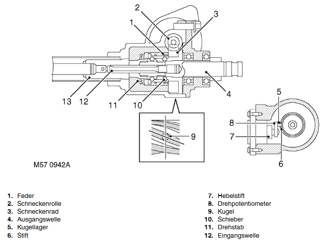

Was mir gehörig auf den Senkel geht, ist das Spiel in der Lenksäule oder dem Lenkgetriebe. Üblicherweise lässt sich jede Zahnstangenlenkung nachstellen. Beim MG TF ist ja im Bereich der Spindel eine schwarze Abdeckung oder etwas Ähnliches. Was hat es damit auf sich? Ist das eine Mutter, die sich weiter rein drehen lässt oder ist hier irgendetwas verpresst? Ich muss mein Lenkgetriebe erst ausbauen und das Auto damit fahruntüchtig machen um das evaluieren zu können. Deshalb würde ich mich sehr freuen, wenn jemand bei einem ausgebauten Lenkgetriebe einen genauen Blick darauf wirft.

Beitrag Re: Spiel in der Lenkung, knarren in der Vorderachse
da ist nix mit nachstellen, hierbei handelt es sich um eine Kugelumlauflenkung

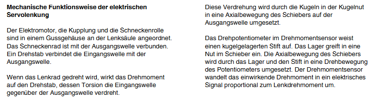

:angel:
lenkung1.png [ 84.68 KiB | 17275-mal betrachtet ]
lenkung2.png [ 22.15 KiB | 17275-mal betrachtet ]

Ist nicht wahr...und ich habe mich schon gewundert, warum ich bislang keine schlechtere Zahnstangenlenkung in der Hand hatte. So ein Mist...
