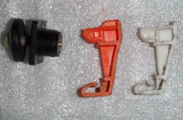

die Seitenscheibe / Fahrertür kommt zu hoch und etwas verdreht.
Da soll es andere KS- Halter geben.
1. Woher bezieht man die am besten?
2. Was sollte man bei der Gelegenheit gleich mit machen, wenn die Türtafeln schon mal runter sind?

Moin, das werden die Fensterstopper sein. Die alten Kunststoffdinger solltest Du ersetzen durch die geänderte "Schraubversion". Hier im Foto ganz links:
http://www.mgfcar.de/window/dkdcp_1929.jpg
Wenn Du schonmal dabei bist, solltest Du Dich rantrauen und alles in der Reihenfolge wie hier von vorne einstellen: http://www.mgfcar.de/adjust/index.htm
Ist zwar ein wenig mehr Arbeit und Fummelei aber lohnt sich. Meine Fenster sind seit gut 2-3 Jahren nach der Einstellfummelei immer noch gut dicht :up:
Ach ja, wenn Du dabei bist, kannst Du die Gelenke und Schlitten vom Mechanismus nachfetten. Sonst fällt mir grad nix ein :D
Doch:
Teilenummern für den (ex-) Händler gem. EPC 9-11:
http://www.mgfcar.de/epc/6579.htm
Gruß, Herbie
