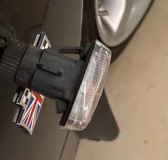

Beim in die Garage fahren sah ich mit erschrecken :o , das der rechte Seitenblinker nur noch am Kabel aus dem Kotflügel hängt.
Meine Fragen...
Wie behebe ich das?
Muss die Originalmutter noch im Kotflügel am Kabel hängen?
Wie komme ich da dran?
Und reicht dann anziehen und Schraubensicherungslack?
Ich sage schon mal Danke...

Da gibt es keine Mutter. Die Seitenblinkleuchte wird eingerastet. Vielleicht ist das federnde Kunststoffteil abgebrochen.
IMG_7238.jpeg [ 69.53 KiB | 18393-mal betrachtet ]

oh.... I see....
Dann brauche ich wohl einen Neuen.
Naja, besser als die Innenverkleidung des Kotflügels rausbasteln zu müssen
