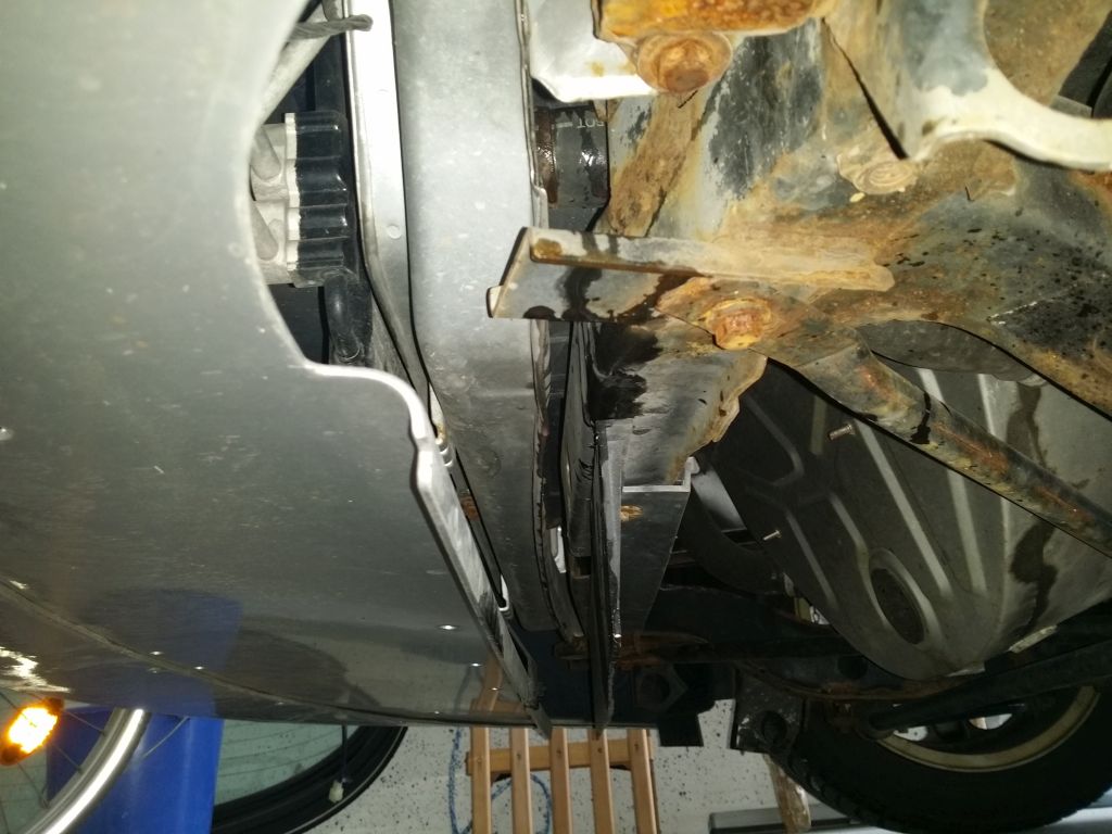

So, nochmal hoch hol. Nächste Woche werden wir wohl die Rohre tauschen... aber:
Am Freitag hat er so richtig schön Wasser verloren, also mal geschaut wo's herkommt, und das folgende gesehen. Sind das die Rohre, oder sollte ich schonmal nen neuen Kühler besorgen?
wasserverlust.jpg [ 123.9 KiB | 28617-mal betrachtet ]

Beitrag Re: Tausch Kühlwasserrohre
Hallo Sven,
meine MG verlor auch vorne links etwas Kühlwasser (nachdem die ZKD letztes Jahr getauscht wurde). Zunächst dachte ich auch an den Kühler; nach Weihnachten baute ich die vordere Stoßstange zur Reparatur und Verschönerung ab, fand den Kühler jedoch soweit intakt.
Der Fehler lag, wie sich dann herausstellte, an der vorderen Entlüftungsschraube oben am Kühler. Die hatte ich vor Zeiten bereits durch eine Metallschraube ersetzt, aber dummerweise nicht fest genug angezogen. Bisschen festgezogen, alles wieder gut.
Vielleicht mal da checken (sieht man gut von oben).
Sieht eher nicht nach Kühlrohr aus, eher Kühler oder dessen Schraube oder ne Gummileitung undicht.
Sven,
das nützt nix etwas auf Verdacht zu kaufen.
Mach die vordere Adeckung vom Kühler runter, das sind nur ein paar Schrauben, dann hast du den Kühler vor dir und siehst was los ist.
Da kann auch eine Schelle oder die Entlüftungsschraube undicht sein, also schnell reparable Keinigkeiten.

Beiträge: 1956
Komm ich da ran ohne die Stoßstange ab zu montieren? Die Abdeckung die unter der Fronthaube sitzt?
Mo 25. Apr 2016, 12:56
Ja, da bleiben aber 2 Schrauben vorne über, musst ein bisschen mit Gefühl aufbiegen und dann mit der Taschenlampe mal reinschauen.

Beiträge: 1956
Ohhh....keee.... Es wird wohl die Plastikschraube im Kühler gewesen sein. Die ist nämlich halb tod gewesen. beim Versuch sie raus zu drehen (sanft!) hatte ich nur noch den Kopf in der Hand. Der Rest ist in den Kühler geplumpst und schwimmt jetzt da drin :o
Neue Schraube rein und gut? Was ist das für ein Ding, wo bekomm ich asap ne Neue her? Ich hab im Kopf das wäre die einzige Zollschraube am Auto?
Zumindest für unseren Ort: Schwiegerpapa anrufen. Hat der doch rostfreie Edelstahlschrauben M12x30 im Keller... bis ich zum abholen da war war das Ding schon auf 20mm gekürzt :up:
Dichtgummi war am alten Kopf noch dran, jetzt ist erstmal dicht. Aber: Was mach ich mit dem Plastikstummel der im Kühler rum dümpelt?
Mal gespannt ob jetzt dicht ist...
