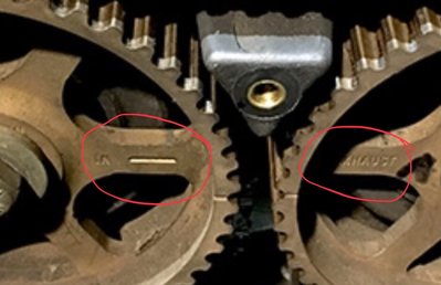

Schaut es auch so bei dir aus wenn er auf OT steht ?
Nicht das auf der Auslass Seite IN steht oder auf der Einlass Seite Exhaust
A13A5C9D-D109-4FA6-907B-0F553560492F.jpeg [ 119.38 KiB | 12299-mal betrachtet ]

Genau so und unten die Markierung zwischen den 2 Punkten !
