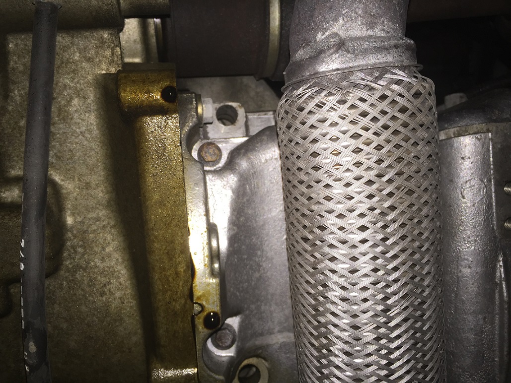

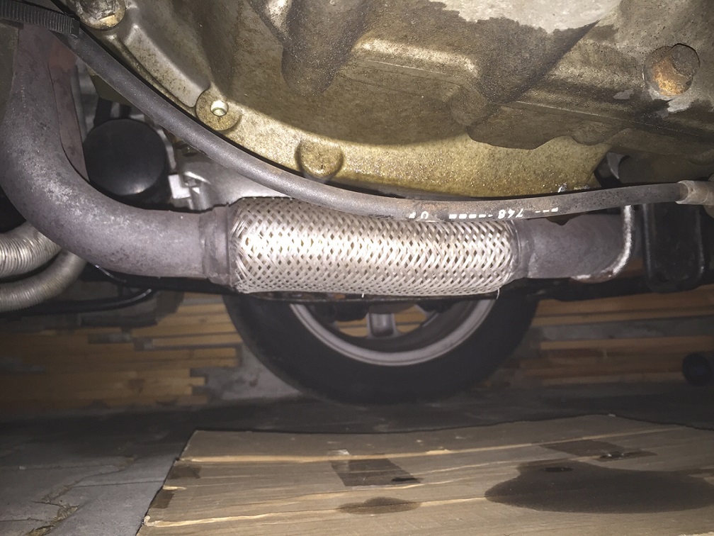

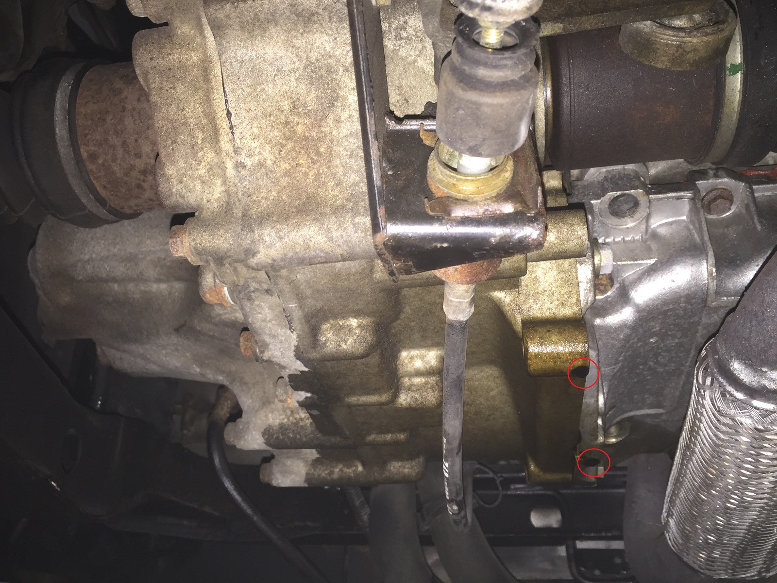

Entschuldigt bitte, musste erst die Fotos kleiner machen.
@Michael: Bin leider kein Profischrauber und kann Dir das nicht beantworten. Wollte deshalb Euren Rat.

Beitrag Re: kleiner Ölfleck - Simmerring ?!
Ok könnte der simmering der Kurbelwelle hinter dem Schwungrad sein und ja das ist schon etwas aufwändiger, habe zwar noch nichts bei einem Mg davon gehört ! Aber auch könnte es der Simmering der Welle in der Getriebeglocke sein !
In den oben genannten Fällen wäre das Getriebe oberhalb trocken ! Sollte das Getriebe auch oben nass sein könnten es die Nockenwellen Simmering sein und relativ leicht zu beheben ! Versuch mal von oben zu schauen ob du was siehst evtl. die Wartungs klappe demontieren und schauen !
Also wenn ich ehrlich bin kann das von allem möglichen sein.
Das ist nur der Tiefste Punkt und eine beliebte Stelle wo es hinfließt.
Versuch mal den Motor genauer zu inspizieren oder abzuwischen, evtl. findest du dann eine ganz andere Stelle.
Ich vermute auch die Nockenwellen-Simmerringe auf der Getriebeseite. Die sind schnell gewechselt, auch wenn das bei nem Mk1 wegen dem Verteiler ein kleines bisschen mehr Aufwand ist. Mach wie vorgeschlagen mal oben den Motordeckel ab und schau nach Ölpfützen/-spuren unterhalb des Verteilers. Wenn da was ist, nimm Verteilekappe und die Abdeckung der Nockenwelle auslassseitig ab, dann siehst du, wo es herkommt.
