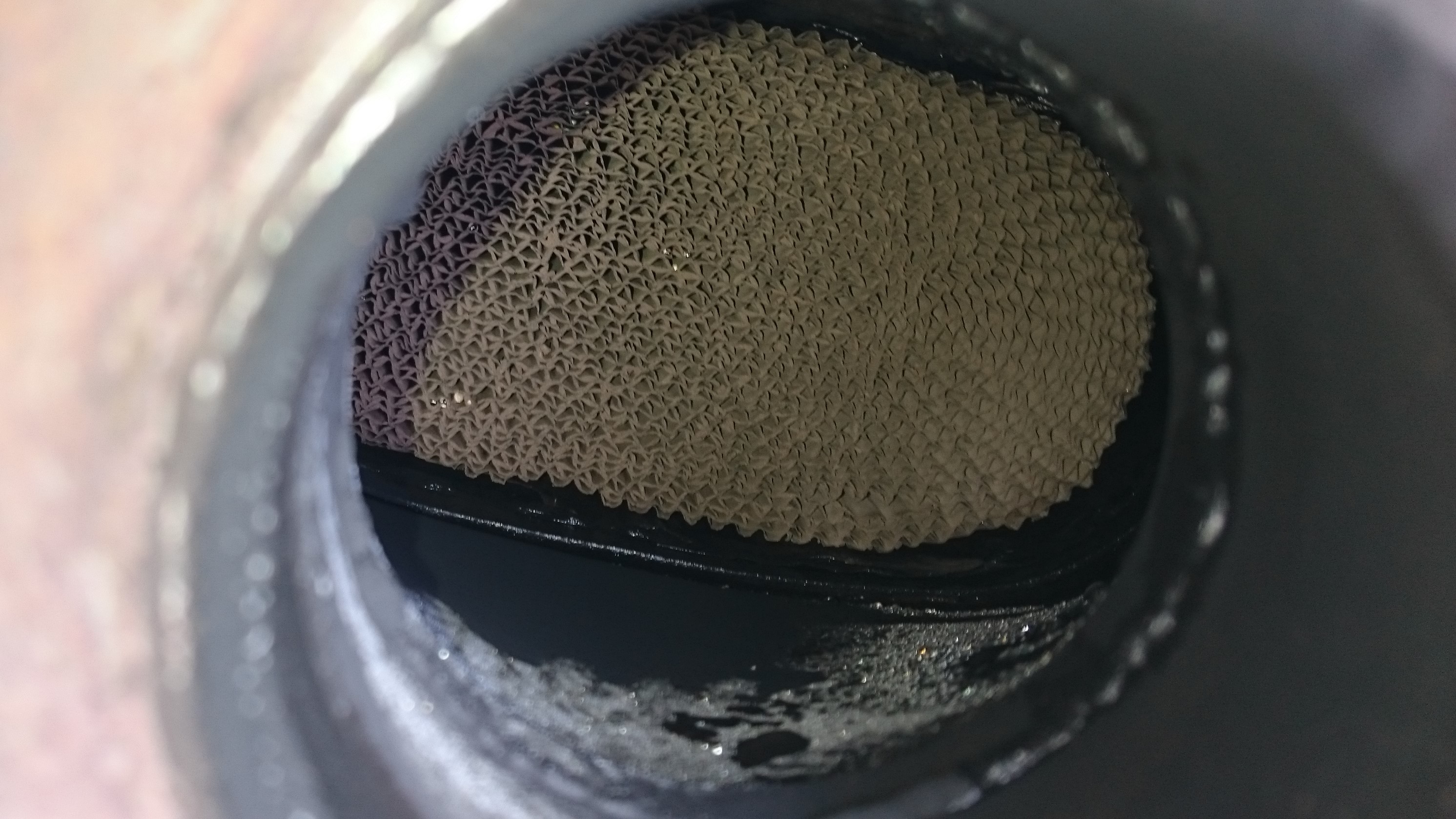

... hier noch das Foto von meinem schönen uralten Metallkat.
Ich vermute er hat 400cpi, war von Uni-Fit. Kam damals aus einer Sammelbestellung von lotus-forum.
Beschichtung aus Mischung von Platinum, Rhodium, Palladium und AL203 ist *nicht mehr da*

Schade um die VA Flansche, da suchen wir doch mal nach einem VA Einschweißkat der dazwischen passt :)
