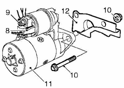

Schau mal, ob der Flachstecker am Magnetschalter vom Anlasser korrodiert ist, das passiert gerne mal. Stecker 8 im Bild.

Manchmal hilft schon dran wackeln. Sauber machen ist natürlich besser. Nur krieg ich den gar nicht runter, obwohl alles sauber aussieht.
Kenn das auch alle paar tausend Kilometer..... :roll:
