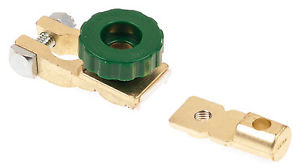

Alibaber hat geschrieben:
Hat einer erfahrung mit so einem Batterie Trennschalter?
Wird auf den Minuspol geschraubt ein zwei umdrehungen rausdrehen und der Stromkreis ist unterbrochen.
Gruß aus Goch :-)
Wenn es nur ums Abklemmen für längere Standzeiten geht, muss der Komfort des Schalters IMO nicht sein. Zumal die Verkabelung bis in den Innenraum auch nicht immer ganz trivial ist. Ich würde dann eher eine Batteriepoltrenner kaufen. Sind recht günstig und man kann den Batteriepol ohne Werkzeug abklemmen. Die Dinger gibt es in verschiedenen Ausführungen ...
