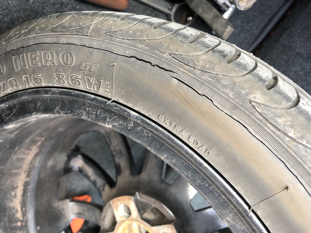

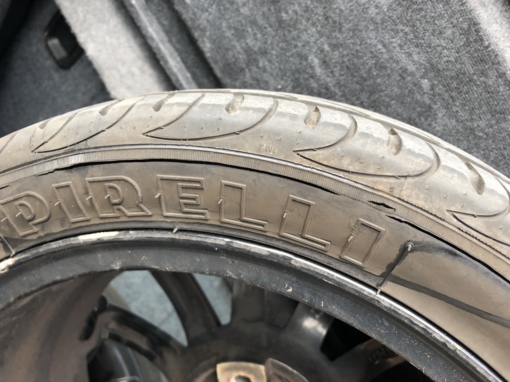

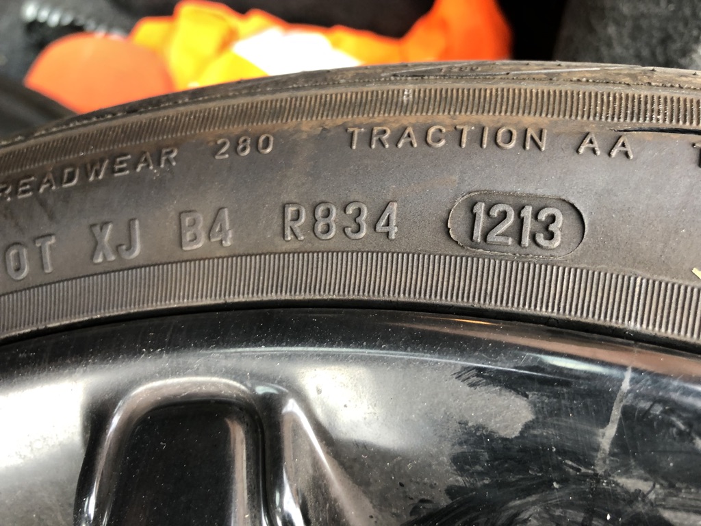

Da hatte ich doch gestern Abend noch ’nen Noteinsatz bei Adrian in Nörvenich. Hinterreifen links platt, bei der Sichtkontrolle fielen dann Risse an der Innenseite der Hinterreifen auf. Pirelli P-Zero Nero GT von 2013, also sechs Jahre alt. War bei der Vorbesitzerin Garagenfahrzeug mit Saisonkennzeichen, wenig Laufleistung.
Von anderen Marken (insbesondere Goodyear GSD2 und GSD3 und Marangoni Zeta Linea) hatte ich in diversen Foren schon von diesem Problem gelesen. Immer TF, immer Hinterachse, immer Innenseite. Aber bei ’nem hochpreisigen Reifen wie Pirelli finde ich das jetzt schon erbärmlich. Okay, den gibt es mittlerweile eh nicht mehr.

Auahh, man sieht, die kochen alle nur mit Wasser. Kann man nur als dringenden Hinweis weiterreichen
Da ist der Check alle zwei Jahre beim TÜV nicht ausreichend.
Im MGF/TF Wartungsplan steht ja auch ... jährlich einiges prüfen... u.a. auch die Reifen.
