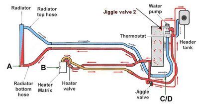

Gibt es eine Zeichnung von kleinem/großen Kreislauf?
Wenn der Kühler vorne warm wird, muss doch der große an sein oder?

Bitteschön (geklaut beim Doktor, aber ich denke das ist okay 8-) )
cooling_system_fig.jpg [ 20.77 KiB | 8854-mal betrachtet ]
Sensor sitzt am Abgangsstutzen vom Zylinderkopf Auspuffseite. Ist der blaue mit nur einem Kabel dran. Einfach mal Stecker ab und Kabel gegen Masse kurzschließen, wenn der Zeiger dann Vollausschlag hat, ist Leitung und Instrument in Ordnung, und der Sensor ist fratze.

Danke.
Dann schaltet das Thermostat. Das ist schon mal gut.
