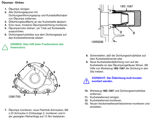

Moin zusammen,
Ich hoffe Technik ist der richtige Bereich hier für, war mir nicht sicher.
Ich hab mal ein Anliegen bei dem weder ich noch diverse Mechaniker oder ähnliches weiterkommen und ich mittlerweile dran verzweifle.
Angefangen hat das letztes Jahr, mein F war endlich fertig und lief auch echt gut. Nach knapp 150km dann plötzlich die Öllampe an und eine kilometerlange Ölspur hinter mir. Haben dann gesucht wo das herkam und festgestellt das der Kurbelwellendichtring in der Ölpumpe rausgeflogen war. Da wir keinen Fehler an den Teilen gefunden haben, gabs einen neuen Zahnriemen und den Dichtring. Danach lief alles super, keine Probleme mehr. Irgendwann hat sich dann die Spannrolle verabschiedet und der Motor war hin, also hab ich alles umgebaut: Anderer Block mit anderen Kolben und Kurbelwelle, neuer Zylinderkopf und und und. Das einzige was ich von dem alten Motor behalten und eingebaut habe war die Ölpumpe.
Jetzt hab ich gestern dann das Auto ausgepackt und zu mir nach Hause geholt, steige aus und steh im Ölteich. Wieder Ölspur und der ganze Mist dabei und es hat knapp 3 Sekunden gedauert bis ich wusste was passiert war. Der Kurbelwellendichtring hat sich wieder verabschiedet.
Ich habe aber keine Ahnung woran es liegt, es gibt keinen erhöhten Öldruck, die Kurbelgehäuseentlüftung funktioniert einwandfrei und ich hab auch keine Teile oder sowas weggelassen wodurch er spiel gehabt hätte. Letztes Mal dachte ich ok, Einbaufehler oder unwucht in der Kurbelwelle aber mit dem neuen Ring hatte ich das Problem dann ja nicht mehr. Diesmal hab ich beim Einbau sogar von mehrern Leuten prüfen lassen ob der richtig eingebaut ist und alles. Damit fällt das als Grund ja eigentlich auch weg. Die Unwucht in der Welle oder irgendwo im Antriebsbereich kann ja eigentlich auch nicht sein, da ja alles andere Bauteile sind und der Zufall, dass die jetzt auch in diesen vorhanden ist wäre ja mehr als merkwürdig.
Bleibt für mich nur die Ölpumpe übrig aber könnte da was sein, was diesen Effekt auslöst? Wenn ja, was ist es?
Ich weiss bei diesem Problem echt nicht weiter, hatte das schonmal jemand von euch oder hat Ideen wo ich die Suche nach dem Fehler ansetzen kann? So kann man ja nicht fahren, könnte theoretisch wenn ichs jetzt repariere jederzeit wieder passieren
danke schonmal für eure Antworten :-)

Ich hatte den Dichtring auch schon getauscht. Der Motor war ausgebaut und ich hatte ihn nur leicht gekippt da lief das Öl wie verrückt raus. Ursache war ein falscher Dichtring. Die Ölpumpe ansich hat ja nur eine Papierdichtung soweit ich mich erinnere.
Hast du die Drehtmomente eingehalten? Glaube es gab da auch ne Reihenfolge wie die Schrauben angezogen werden.

Das ist laut EPC die Richtige Dichtung:
LQX100040
Ich muss zuhause mal im Handbuch nach dem richtigen Einbau schauen.

Falls die korrekte Dichtung verwendet wurde, Dichtlippe beim Einbau beschädigt? Nass statt trocken montiert?
Hoffentlich hat der Motor es überlebt.
