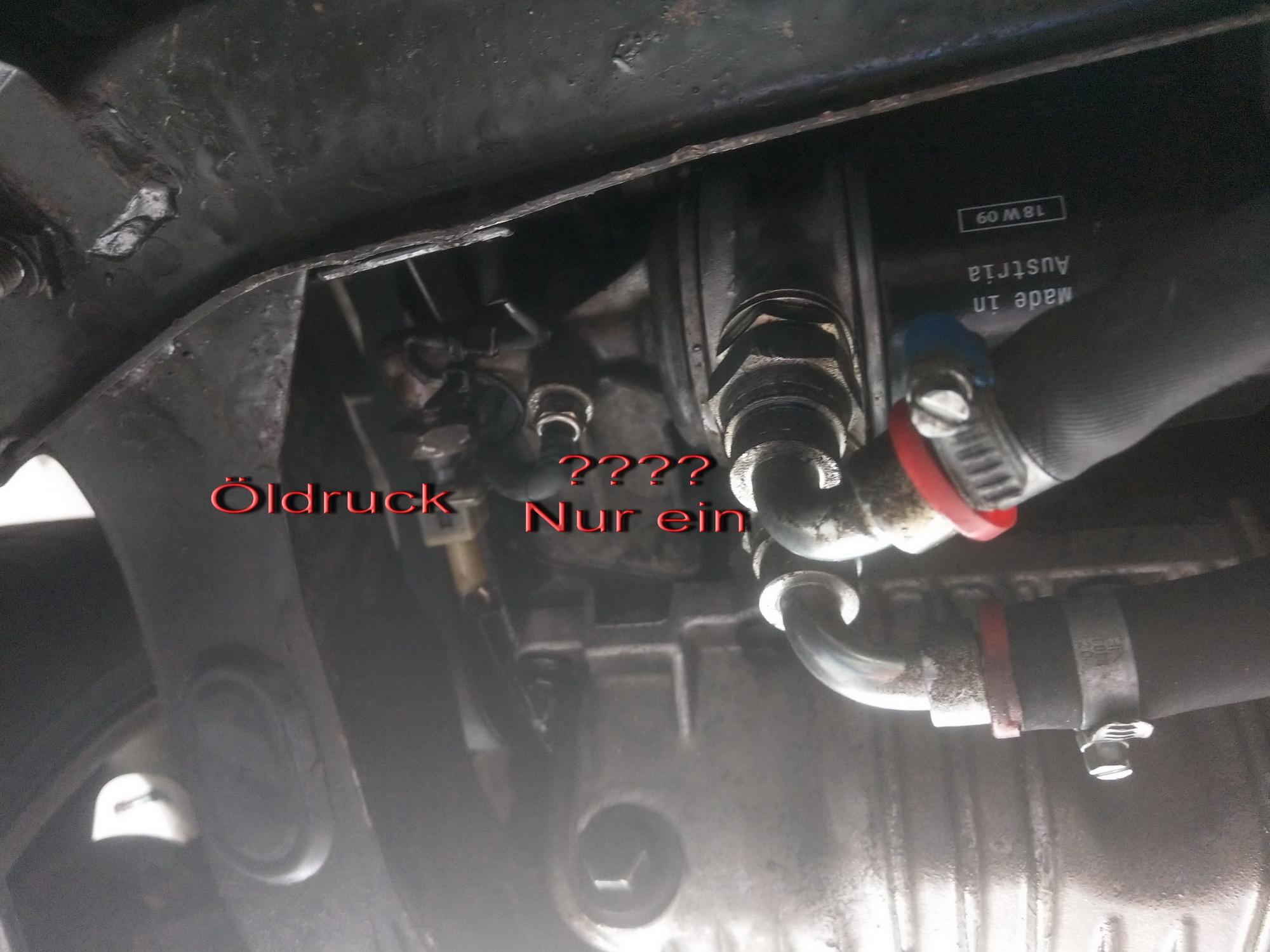

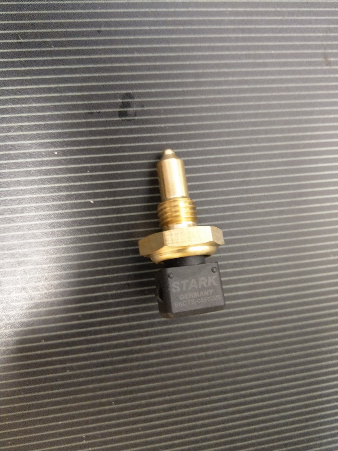

Ich wollte heute den neu bestellten Sensor einbauen und siehe da, der passt auch nicht.
Anbei ein paar Bilder.
LG
Schiller Christian

Beitrag Re: Öltemperatursensor
IMAG0392.jpg [ 791.29 KiB | 9486-mal betrachtet ]
IMAG0393.jpg [ 507.1 KiB | 9486-mal betrachtet ]
Hier die Bilder
Bei der Beschreibung fehlt "Anschluss"
Der linke ist wie beschrieben der für den Öldruck und der rechte nur ein Kabelanschluss?
Und wenn ich das eine Kabel abnehme, zeigt die Öltemperatur noch immer 170 Grad an!
Wo ist hier der Hund begraben?
Du brauchst einen Sensor der nur einen Anschluß hat, der bekommt die Masse dann über den Motor. Ab einer bestimmten Serien Nr. wurden 2 polige Öltemp. sensor verbaut, da wird dann die Masse separat über das Kabel geführt, darum 2-polig.
Der Bernd von MG Rover Teile z.B. hat den richtigen 1-poligen im Sortiment https://www.mg-rover-teile.de/de/MG/TF/ ... r-170-Grad . Du kannst den auch mal kontaktieren, der ist auch hier im Forum. Es gibt auch einen Forumsrabatt, siehe hier viewtopic.php?f=11&t=4185
