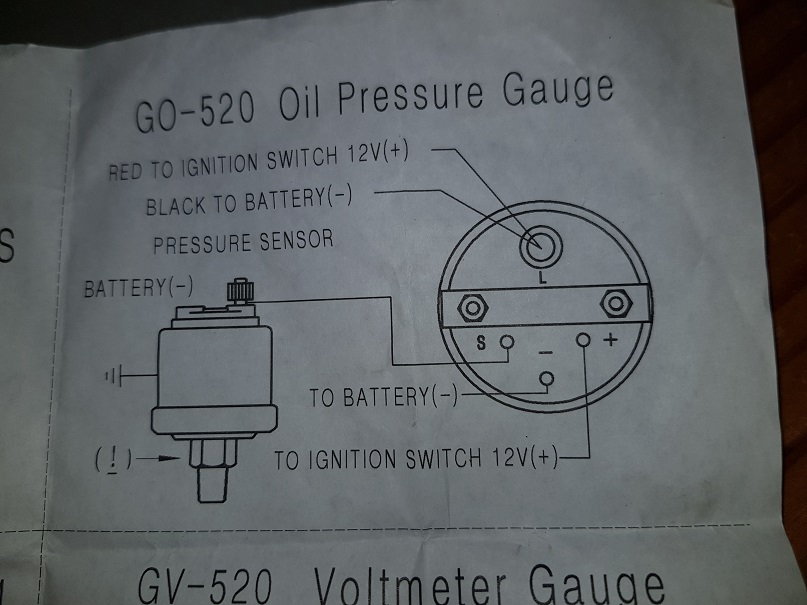

So, hab alles verkabelt und nichts geschieht :-(
Hab mal den merkwürdigen Anschlussplan angefügt. Verkabelt hab ich das jetzt so: Das rote Kabel zusammen mit einem Stück neuen Kabel für + an der Anzeige an das hellgrün-weiße; das schwarze Kabel mit einem neuen Kabel für - der Anzeige an das schwarze Massekabel der Öltemperatur und ein neues Kabel von dem Kontakt wo S dransteht auf den Anschluss hinten an dem Ding an der Ölwanne.
Was habe ich vergessen bzw. falsch gemacht? Es geht noch nichtmal die Beleuchtung von der Anzeige - ich verstehs nicht
danke schonmal

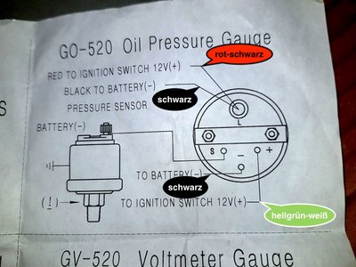

Ich interpretiere den Schaltplan so: das rote und schwarze Kabel an (L) ist vermutlich für die Beleuchtung, da gehört dann auch das rot/schwarze Kabel von der Uhr dran. Das grün-weiße muss an den (+) Anschluss unten. Minus/Masse (schwarz) an (- to battery) in beiden Fällen. Also etwa so:
richtig.jpg [ 162.38 KiB | 11279-mal betrachtet ]
Und wieso an der Ölwanne? Da gibt’s doch keinen Öldruck! Das Teil muss an den Flansch vom Ölfilter. Vermutlich über ein Y-Stück, damit du den originalen Öldruckschalter weiter verwenden kannst. Den braucht die Fahrzeugelektrik ja auch.

aber es müsste doch eigentlich auch so gehen, dann wäre nur die Beleuchtung an wenn man auf Zündung stellt oder sehe ich das falsch?
Ok, Ölwanne war falsch augedrückt ich meinte das Ölfilterflansch aber kam nicht auf den Namen :D
Muss man denn dem Ding das man einschraubt (wie nennnt man das?) nochmal extra Masse geben? Auf dem Bild ists ja eingezeichnet aber muss man das nochmal zusätzlich legen?
MGF 1.8i VVC Bj. 96 LHD in rot (C0F) - HSK-JT 51 4/10
Mo 6. Aug 2018, 22:38
Beitrag Re: Schaltplan der Uhr im Innenraum MGF
Nö, so wie das da steht kriegt der Sensor Masse über sein Gehäuse und den Motorblock. So wie der Wassertemperatursensor für die Anzeige auch. Oder der originale Öldruckschalter. Kannst ja einfach mal am Gehäuse des Sensors prüfen, ob der an Karosserie-Masse liegt (Multimeter auf 10 Ohm stellen).
Das grün-weiße Kabel liefert auch wirklich 12 v Spannung?
Welchen Messbereich decken der Sensor und die Anzeige ab?
Beleuchtung und Stromversorgung würde ich bei nem Instrument schon trennen.

Ich werde das heute Nachmittag mal alles messen, war jetzt davon ausgegangen das da 12V anliegt weils ja Zündspannung ist? Oder könnte das auch geschaltet vom Steuergerät sein und weniger haben?
Die Anzeige geht von 0- 12bar oder sowas aber die Nadel steht unter der 0 im moment
Ich berichte nochmal wenn ich Messwerte hab, danke schonmal

So, eben gemessen und auch gefunden was es war:
Spannung an der Anzeige gemessen und war keine da. Hatte ja mit einem Stromdieb an der grün/weissen Leitung den Strom dafür klauen wollen und eigentlich funktioniert das ja auch. Problem war aber, dass die grün/weisse Leitung für die Dinger einen zu kleinen Querschnitt hat und deshalb zwar zwischen den Metallnasen sitzt aber nicht angeschnitten wird :|
Habs jetzt anders verbunden und jetzt geht auch alles so wies soll. Öldruck ca. 3bar, sollte auch ok sein wenn der kalt ist oder?
Di 7. Aug 2018, 14:32
Jepp, je nach Drehzahl so 3-4,5 bar kalt und 1,5-2,5 bar wenn die Suppe richtig heiß ist.
