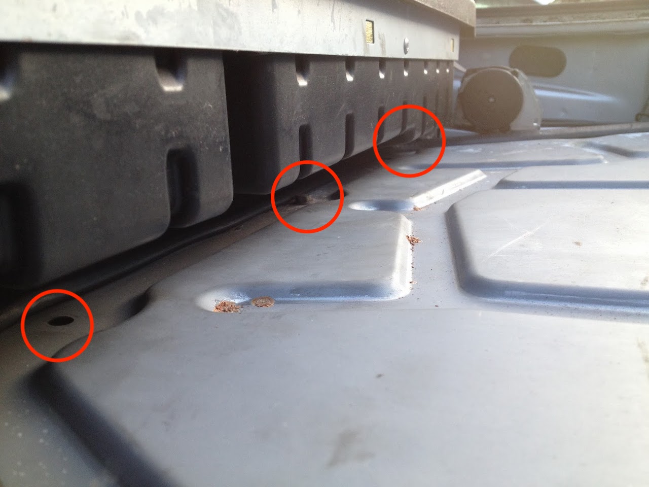

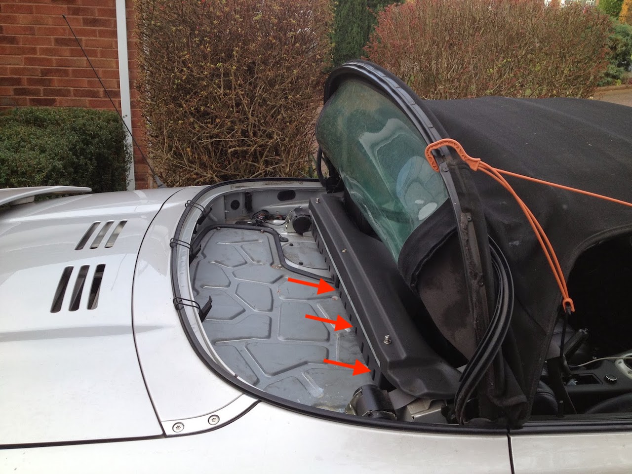

Hat da mal wer ein Foto? Kuckt man ja nicht jeden Tag rein....

[quote="BADBOY"]Hat da mal wer ein Foto? [/quote
www.mgfcar.de etwa 4000 verschiedene, mußte mal durchklicken. Bei Frontkühler ist aber sicher keins vom Schottblech

Beitrag Re: Innenraum zu warm .. ?
Na, Dirk, die sollte aber wirklich JEDER hier aus dem FF (oder eher: F/TF) kennen … :mrgreen:
Abdeckung.jpg [ 268.27 KiB | 14580-mal betrachtet ]
Schrauben unter der T-Bar.jpg [ 133.02 KiB | 14580-mal betrachtet ]
Zwei fehlen auch im Bild!

Ich hatte bei „unter der T-Bar“ den Innenraum im Kopf und konnte mir kein Bild machen.
Das ist dann ja doch eher pure Faulheit wenn die fehlen...
