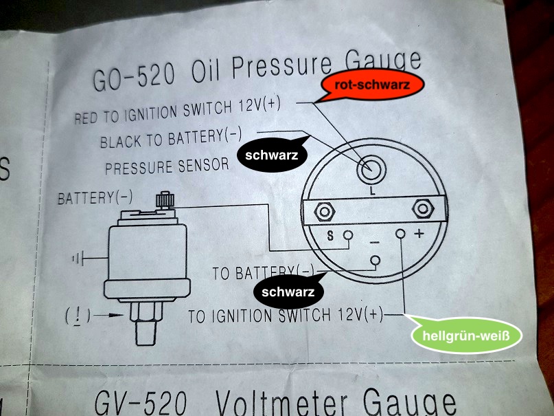

Hab mal den merkwürdigen Anschlussplan angefügt. Verkabelt hab ich das jetzt so: Das rote Kabel zusammen mit einem Stück neuen Kabel für + an der Anzeige an das hellgrün-weiße; das schwarze Kabel mit einem neuen Kabel für - der Anzeige an das schwarze Massekabel der Öltemperatur und ein neues Kabel von dem Kontakt wo S dransteht auf den Anschluss hinten an dem Ding an der Ölwanne.
Was habe ich vergessen bzw. falsch gemacht? Es geht noch nichtmal die Beleuchtung von der Anzeige - ich verstehs nicht

Ich interpretiere den Schaltplan so: das rote und schwarze Kabel an (L) ist vermutlich für die Beleuchtung, da gehört dann auch das rot/schwarze Kabel von der Uhr dran. Das grün-weiße muss an den (+) Anschluss unten. Minus/Masse (schwarz) an (- to battery) in beiden Fällen. Also etwa so:
richtig.jpg [ 162.38 KiB | 11291-mal betrachtet ]
Und wieso an der Ölwanne? Da gibt’s doch keinen Öldruck! Das Teil muss an den Flansch vom Ölfilter. Vermutlich über ein Y-Stück, damit du den originalen Öldruckschalter weiter verwenden kannst. Den braucht die Fahrzeugelektrik ja auch.
Autor:  Tim [ Mo 6. Aug 2018, 22:38 ]
Betreff des Beitrags:  Re: Schaltplan der Uhr im Innenraum MGF
aber es müsste doch eigentlich auch so gehen, dann wäre nur die Beleuchtung an wenn man auf Zündung stellt oder sehe ich das falsch?
Ok, Ölwanne war falsch augedrückt ich meinte das Ölfilterflansch aber kam nicht auf den Namen :D
Muss man denn dem Ding das man einschraubt (wie nennnt man das?) nochmal extra Masse geben? Auf dem Bild ists ja eingezeichnet aber muss man das nochmal zusätzlich legen?
Autor:  Mykel [ Di 7. Aug 2018, 06:07 ]
Nö, so wie das da steht kriegt der Sensor Masse über sein Gehäuse und den Motorblock. So wie der Wassertemperatursensor für die Anzeige auch. Oder der originale Öldruckschalter. Kannst ja einfach mal am Gehäuse des Sensors prüfen, ob der an Karosserie-Masse liegt (Multimeter auf 10 Ohm stellen).
