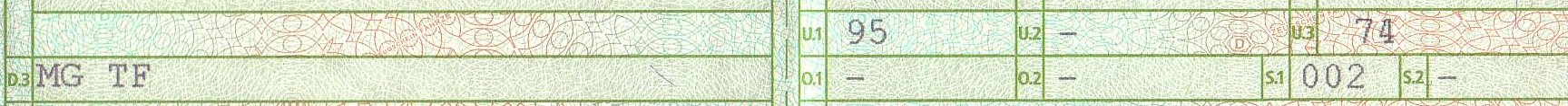

Laut meiner Zulassungsbescheinigung Teil 1 Ziffer U.1 95 dB (Standgeräusch), Ziffer U.3 74 dB (Fahrgeräusch). Zuzüglich den 5 dB Toleranz.
Sprich der MG ist um 2 dB lauter eingetragen, als mein Motorrad.

Im Stand vier Mal so laut wie beim Fahren (+ 10 dB = doppelte Lautstärke)???
Also das ist bei meinem deutlich anders! :mrgreen:

Guckst du hier :lol: .
mg.jpg [ 101.04 KiB | 10713-mal betrachtet ]

das ist der Doppler Effekt beim fahren^^

+10dB Lautstärkenverdoppelung ist schon richtig, aber immer nur von dem Wert den man gemessen hat.
Also ist 84dB(A) doppelt so laut wie 74dB(A). Dezibel ist ein Logarythmische Eiheit und darf nicht arrithmetisch
gerechnet werden! Man kann also nicht sagen, dass eine Differenz von 20 dB von einer bestimmten dB Zahl
gleichbedeutend mit einer Vervierfachung sei.
Man weiß dann zwar, dass 94dB doppelt so laut ist wie 84dB, aber die Vervierfachung ist das dann keinesfalls!

(Richtigstellung ) Ich meine natürlich die Differenz von 94 zu 74 Dezibel ist keinesfalls das Vierfache!

Das sieht der oben von mir verlinkte Rechner aber genau anders, Gerd. Schau dir das gerne nochmal an.
Wie dem auch sei, ich denke mal, dass bei den beiden Werten eh Äpfel mit Birnen verglichen werden. Im Stand wird vermutlich am Auspuff direkt gemessen (und nur der Wert sollte die Cops interessieren können). Der Wert bei Fahrt wird im Gegensatz dazu vermutlich in definiertem Abstand am Wegesrand gemessen, was natürlich ein ganz anderes Setup bedeutet.

Das hängt mit der Messung zusammen:
https://www.1erforum.de/attachments/ger ... pdf.65526/

Nach dem Lautstärkerechner scheint das mit der vervierfachung ja zu stimmen.
Wollte eigentlich nur aus meiner beruflichen Erfahrung heraus sagen, dass die subjektive Empfindung des
menschlichen Ohres eine vervierfachung der Lautstärke nicht genau ermessen kann.
Die Empfindung einer Lautstärkenverdoppelung kriegt man noch so ungefähr hin.
Die Akustik ist eine sehr komplizierte Geschichte. Das Frequenzspektrum, welches bei der menschlichen
subjektiven Hörsamkeit noch eine wichtige Rolle spielt wurde hier garnicht erwähnt. Alles gut soweit!
