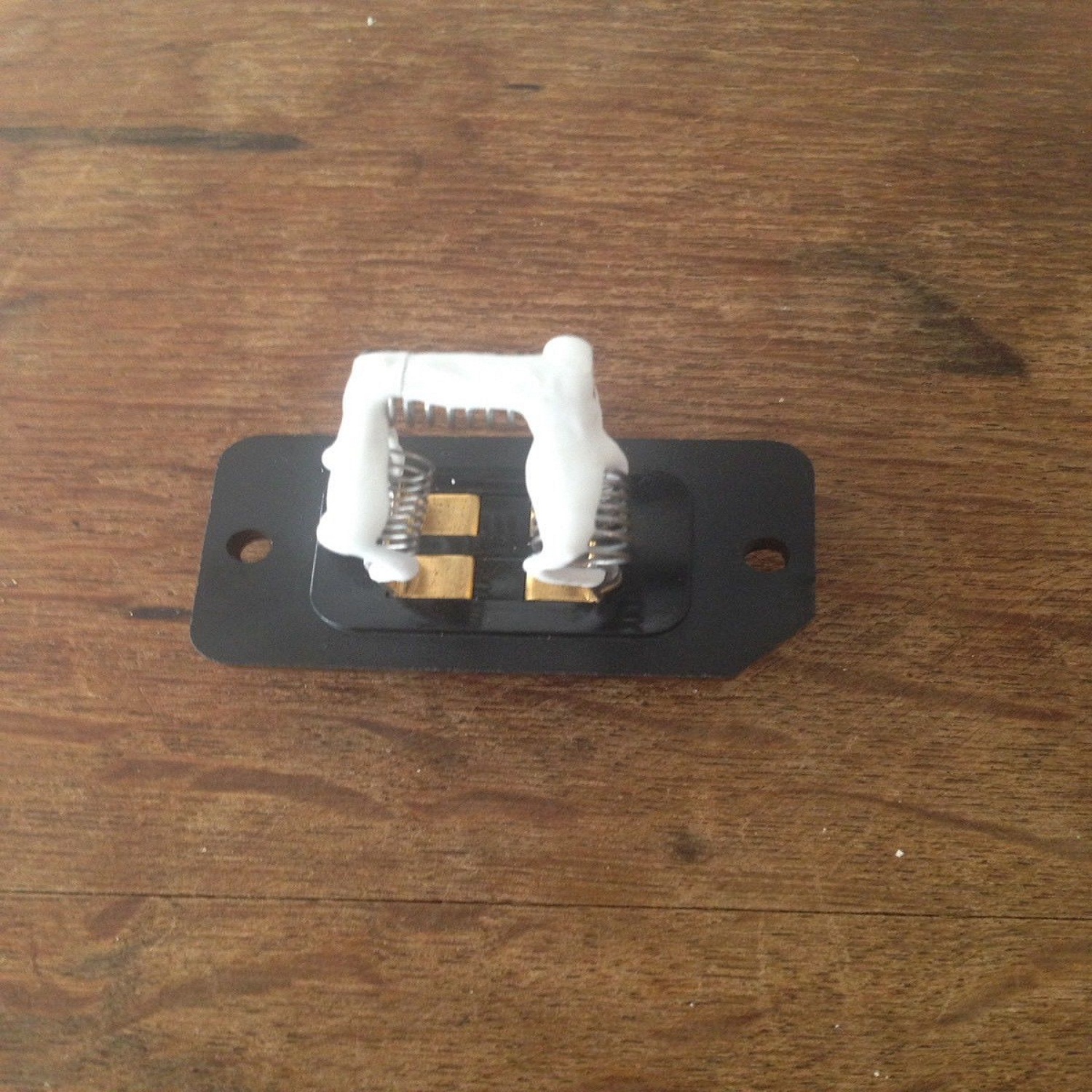

ich hab Gelegenheit die Tage etwas Reparaturstau zu beseitigen.
Ich hab ein neues Resistorpack fürs Gebläse eingebaut, da die erste Stufe kaputt war. Das neue Teil funktioniert wieder einwandfrei und das alte hab ich mit dem Rezpack Set schon gelötet.
Frage: auf den neuen Drähten und auch auf den alten (Reste davon waren noch erkennbar) war so eine Art Zement aufgebracht. Was macht der? Brauch ich den und wo besorgt man sich sowas?
Danke

Das dürfte eine hitzebeständige, keramische Isolierung sein. Auf den Rezpax-Drähten (OCR067), die ich hier noch liegen hab ist nichts drauf, die sind einfach blank. Hab die aber auch schon seit Jahren (mal auf Vorrat gekauft), kann sein, dass die das mittlerweile geändert/verbessert haben.
Gute Erinnerung, dass ich da bei der Möhre auch noch bei muss … 8-) :mrgreen:

Möglicherweise wurde diese Masse als Verbesserung aufgebracht, um evtl. Schwingungsbrüche der einzelnen Drahtwendeln zu vermeiden. Scheinbar funktioniert das aber wohl nur bedingt ....

so sieht das neue aus:
das alte hatte diesen zement auch. war nur im lauf der jahre weggebröselt.

Warum rumlöten und Zement holen wenn man für kleines Geld neue kaufen kann im Zubehör.

Oder unter Heizungswiderstand nachschauen , da ist alles super beschrieben und bei mir seit 10 Jahren so drin.
