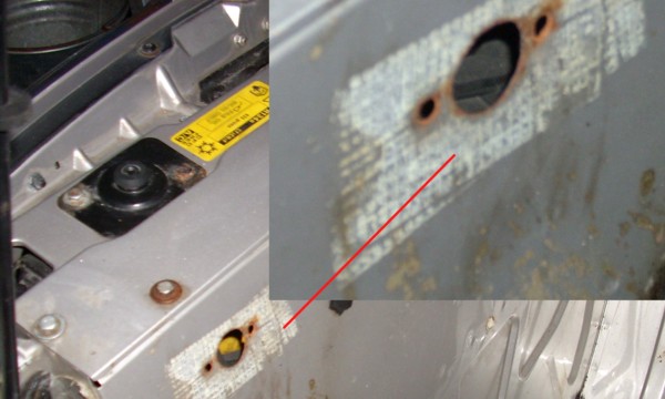

beim Frühjahrsputz im „Bonnet“ hat sich ein Gaze-Klebeband (?) gelöst und darunter kam dieses Loch zum Vorschein. Weiß jemand, wozu das gut ist und was ggf. da eingebaut werden sollte?
Im Voraus besten Dank für die Antworten.
Karl

Beitrag Re: Was ist das?
Gehört da original nicht hin. Eventuell Montagepunkt für einen nachgerüsteten PRT?
Ist das ein TF? Laut Profil ist es aber ein F LE75. Ich hab das jedenfalls nicht. Könnte tatsächlich eine Befestigungsmöglichkeit für einen PRT sein. Bei einem LE könnte das durchaus sein.
Oder nachträglich angefertigt.
@Mykel: besten Dank für die schnelle Antwort! Dann werde ich die Öffnung jetzt abdecken und meinen Frühjahrsputz fortsetzen.
@Joezapp: ja, ist schon ein LE75

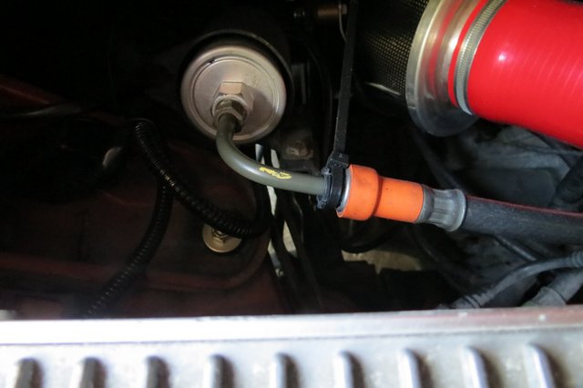

Noch eine schnelle Frage, für die sich kein separater Thread lohnt (im Werkstatthandbuch habe ich nichts dazu gefunden):
Ich kämpfe gerade mit den Click-Verschlüssen (heißen die tatsächlich so?) an einem Unterdruckschlauch und am Benzinfilter (roter und schwarzer Ring).
Wann sind die denn geschlossen? Wenn sie reingedrückt werden oder wenn man sie rauszieht?
Karl
Di 20. Feb 2018, 16:19
Beiträge: 6637
Wenn die Ringe reingedrückt werden, öffnen sie. Beim Benzinschlauch braucht’s dazu etwas Kraft (geht gegen eine Feder), der Unterdruckschlauch an der Ansaugbrücke geht recht leicht. Ist aber auch ziemlich empfindlich. Das gleiche rote Teil ist übrigens auch unten am Öleinfüllstutzen dran, und sichert dem vorm Abrutschen vom Peilstabrohr. Wenn der mal runter muss (zum Thermostat tauschen z.B.), dann schraubt man den ab, fingert sich nach unten durch und drückt den Ring nach oben rein, dann kann man den Einfüllstutzen abheben. KEINE GEWALT! Sonst brechen die Teile sehr schnell.
Bei den Benzinleitungen nach dem wieder zusammendrücken einen dünnen Kabelbinder drummachen, dann ist sicher, dass die Verbindung nicht irgendwann von selbst aufgeht:

Di 20. Feb 2018, 19:33
