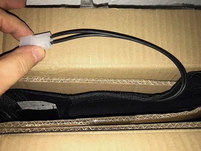

Ich habe das so verstanden:
Bisher waren Kabel für die heizbare Heckscheibe in der Mitte unten angebracht. Dadurch war das Anschlusskabel relativ lang.
Die Kabel sind jetzt links am Rand wie beim Hardtop angebracht. Dadurch kürzeres Anschlusskabel inklusive Stecker.
Das Anschlusskabel inklusive Stecker ist auf den Produktfotos der Homepage von mgfmania gut zu erkennen.

Um die Situation hier mal aufzuklären und die unbestimmten Vermutungen zu widerlegen:
1. ein Stecker ist natürlich dran
2. Das Kabel ist links innen unter dem Klettverschluss eingetascht und von da ab in der Tat recht kurz, so 20 cm schätze ich. So flattert da dann auch nichts rum und ein Abbrechen der Leitung an der Scheibe (wie ich es bei dem BAS-Modell mal hatte) ist sehr unwahrscheinlich.
Beweisfoto zur Abwehr von Fake News 8-) :lol: :
IMG_0860.jpg [ 405.99 KiB | 8571-mal betrachtet ]
@Christian: Das heißt, die Scheibe ist bei mir, wann kommst du vorbei zum Einbauen? :mrgreen:

So, Heckscheibe ist verbaut, 20 Minuten Sache. :mrgreen: Die Kabelführung ist prima, so wie die jetzt ist, der Stecker ist allerdings nicht original mit Arretierung, passt aber.
