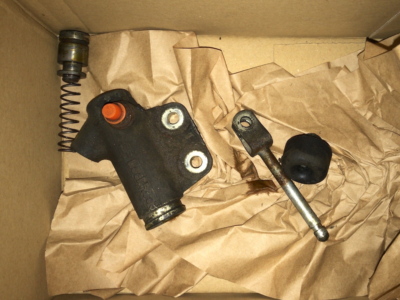

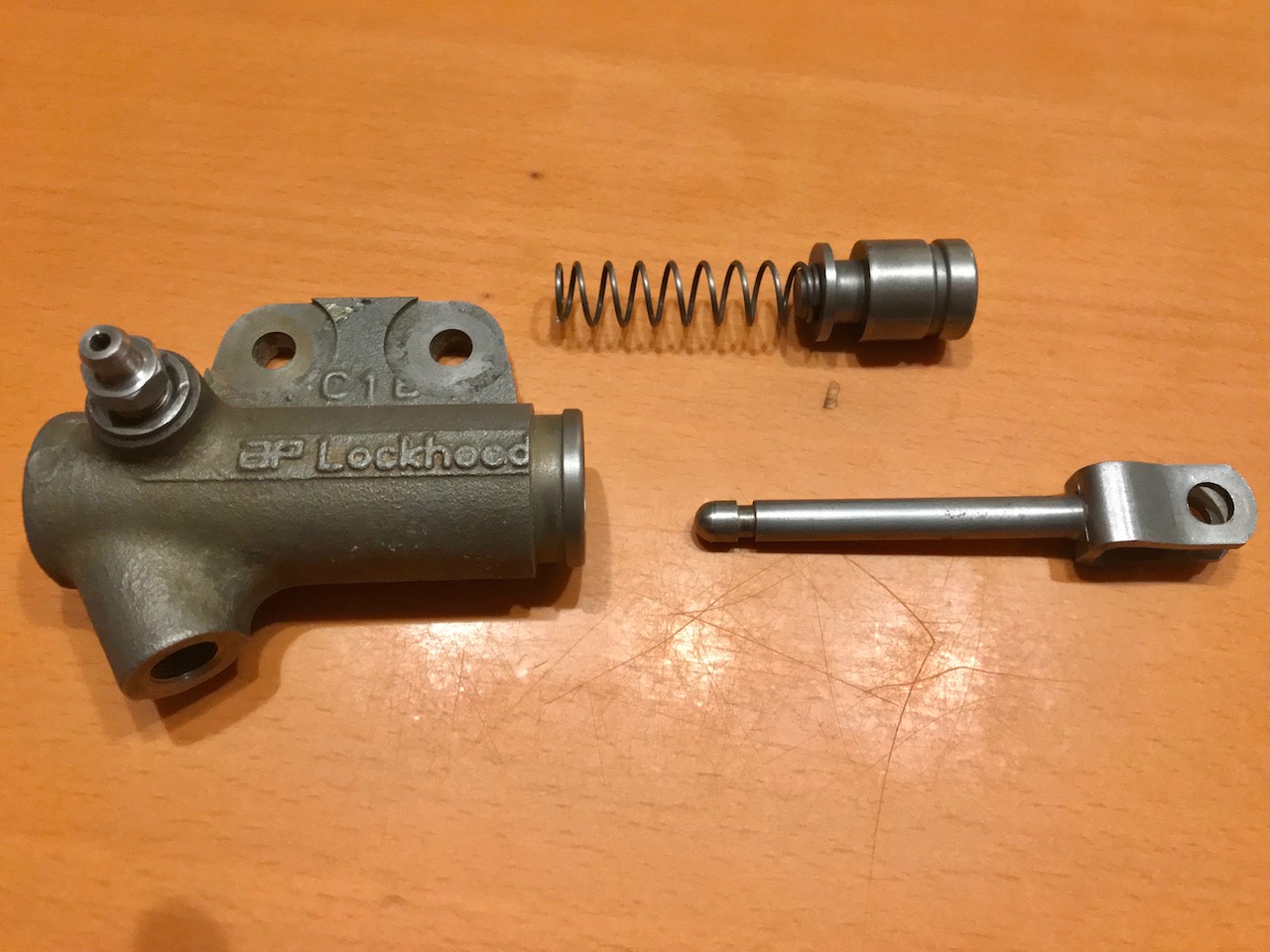

Ich war mal ein bisschen fleißig :mrgreen: :
vorher.jpg [ 312.02 KiB | 9057-mal betrachtet ]
nachher.jpg [ 246.94 KiB | 9057-mal betrachtet ]
Warte jetzt noch auf das Dichtungskit, dann geht es weiter.

Hast den gereinigt !? Sieht aus wie neu.
Da ist bei meinem auch was nicht in Ordnung.
Werde den am Freitag mal ausbauen !
Beste Grüße, Paul

Jepp. Erstmal 9 Stunden in dem hier eingelegt:
hammerite.jpg [ 47.71 KiB | 9030-mal betrachtet ]
Danach dann gut abspülen und mit Ofenreiniger nacharbeiten. Der beste ist der hier:
astonish.jpg [ 219.75 KiB | 9030-mal betrachtet ]
den hab ich aber momentan nicht da gehabt. Also den schaumigen aus der Küche genommen, passt auch. Den Zylinder muss ich innen noch etwas nachbearbeiten, da sind noch minimale Ablagerungen, und ich will die neue Dichtung ja nicht gleich wieder versauen.

Was war denn das Problem das zu Ausbau des Kupplungsnehmers führte ?
Beste Grüße, Paul
MGF - 1.8i - EZ 27.03.1998
Do 14. Dez 2017, 00:43
Beiträge: 6637
Beitrag Re: Kupplungsnehmer
Er war undicht. Werden die gerne mal.
